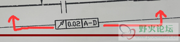

2头带引线的形位公差怎么标?

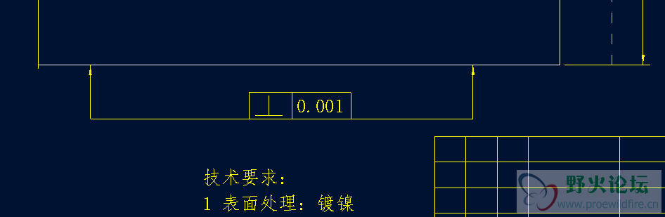

发表于 2017-9-18 15:20 | 显示全部楼层
象这样吗?标注时多选参考就行

发表于 2017-9-19 15:05 | 显示全部楼层
creo4.0只能这样。。。

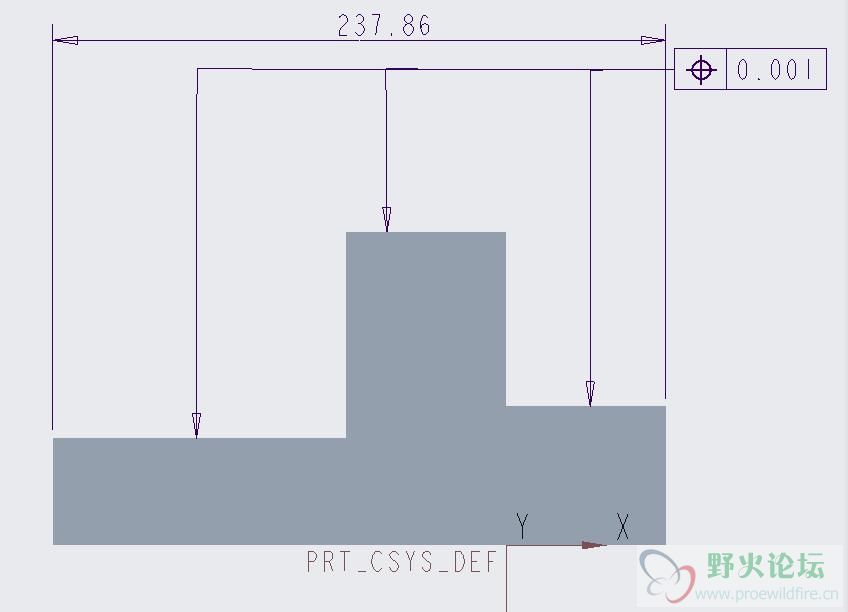

发表于 2017-9-19 21:07 | 显示全部楼层
或者这样。。。creo4.0版本。

 楼主| 发表于 2017-9-20 10:12 | 显示全部楼层
对啊,没办法做成两侧延伸出来的
