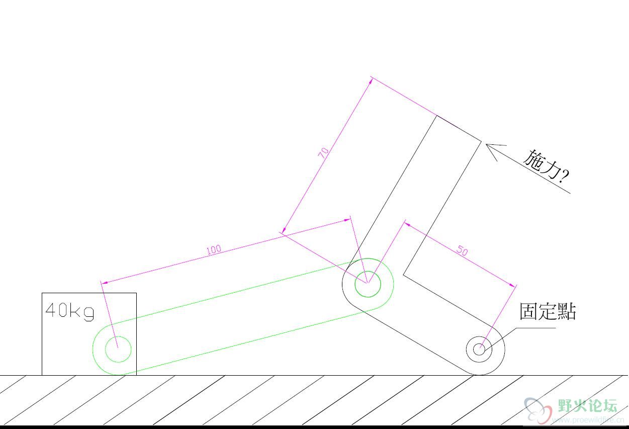

單位;mm
如圖面轉90度~~只剩物體重力~~~沒摩擦力
請問這怎麼算?施力多少能推動這物體??

从图上看属于杠杆作用,但主要要克服并不是重物的重量而是重物与地面的摩擦力。这个要看具体情况而定,这个麻擦力应该小于等于重受到的重力哟!
从图上看,这个杠杆从理论上省力70/50倍吧

如圖面轉90度~~只剩物體重力~~~請問怎麼算?有算式嗎?

左边是二力杆
