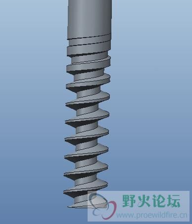

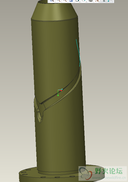

[已解决] 螺旋槽宽度渐变深度渐变,求大师指导如何做

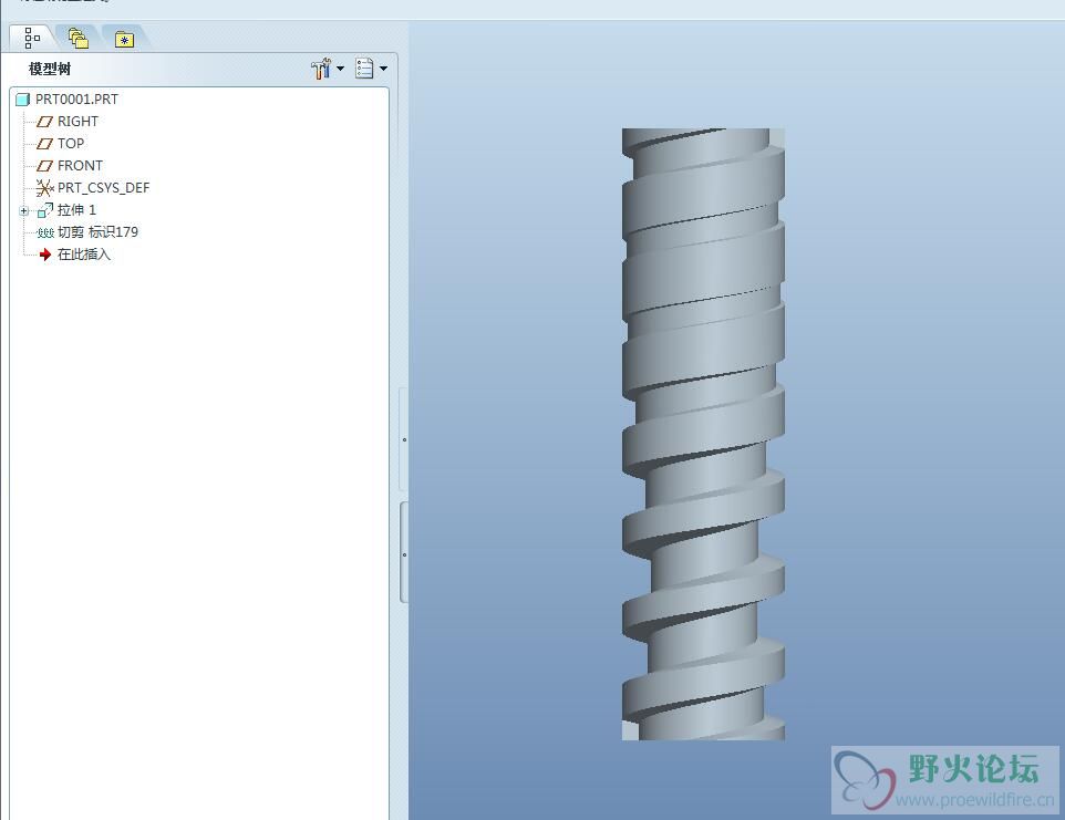

发表于 2017-9-8 14:40 | 显示全部楼层
螺旋切的时候把截面的宽度和深度设置变量关系就可以了
 楼主| 发表于 2017-9-8 15:08 | 显示全部楼层
那么请问这个关系式是怎么来的~

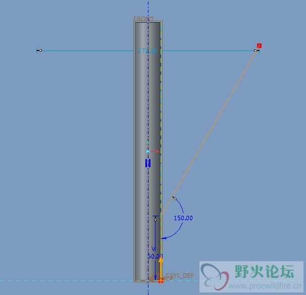

发表于 2017-9-8 16:22 | 显示全部楼层
我的方法比较土 就是在扫描轮廓中加条斜线  比较适合螺纹收尾用
Creo4.0
