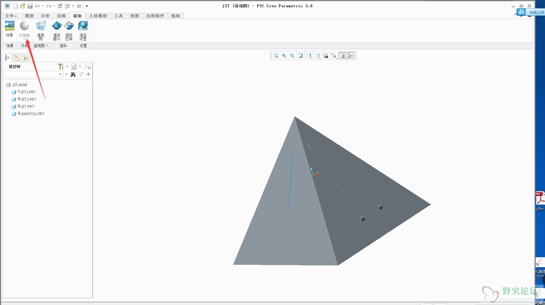

QQ截图20170905161134.png 外观库不能用,,,灰色的,怎么搞

连移动的箭头也是灰色的

更新显卡驱动试试

你的配置里 color no 改为 yes

谢谢,,ok啦

大神,我看了一下我的creo2.0的配置文件,color的系统默认值就是yes,但是用不了外观库,我把它改成NO,然后在改成yes保存到配置文件就能用了。很奇怪,为什么一系统默认值是yes的时候不能用。
