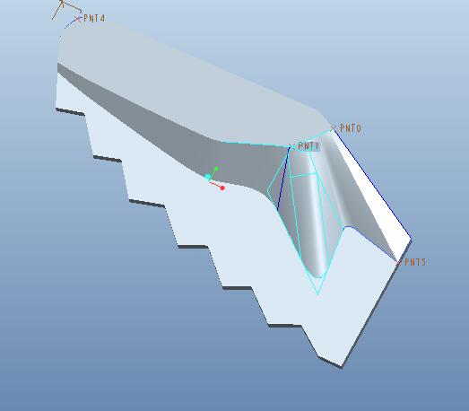

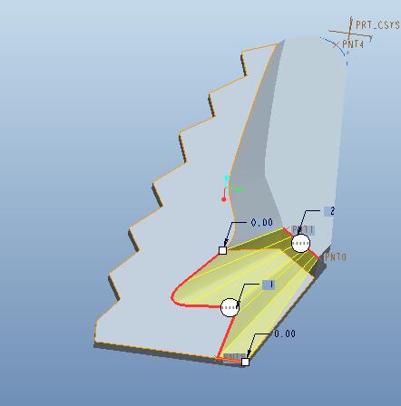

用边界混合命令做出曲面后,如何将内部填充为实体。
填充命令不知道是不是可以,试了试,没弄明白?
是否可以建立曲面,进行曲面合并,然后实体化?
都没弄明白,望大神指点,谢谢!

封闭曲面后实体化

编辑——填充,
就是在一个平面上,草绘一个封闭的轮廓,形成一个“有边界的平面”。
几个曲面形成封闭区域后,全选中,编辑——合并,切换箭头以保存自己想要的部分。
然后选中合并后的曲面,编辑——实体化。

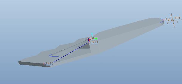

只有一个曲面.封闭的.是做不成实体的.还要添加多一个曲面..让它合并..与实体成封闭状.方可转成实体.
