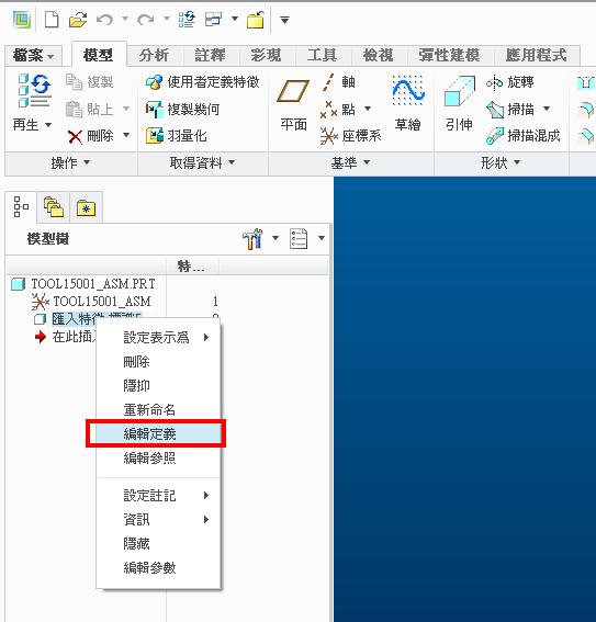

发表于 2017-8-29 11:24 | 显示全部楼层
1. 轉存igs
2. 打開該igs
3. 右鍵編輯定義-->再點取曲面-->完成
4. 儲存stp
*********下面附上步驟3的圖片******
74
96
