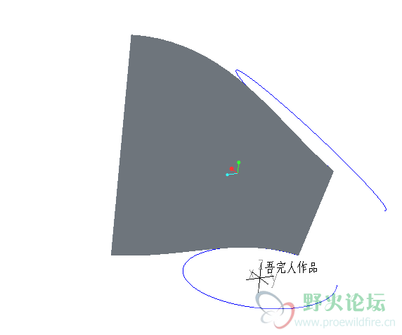

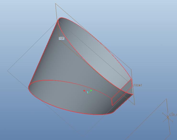

proe 5.0 钣金旋转混合,无法展开 ,求大神指点,谢谢!
又是椭圆两个面又不平行不能展开。即使是使用展开面组,尺寸也有问题。

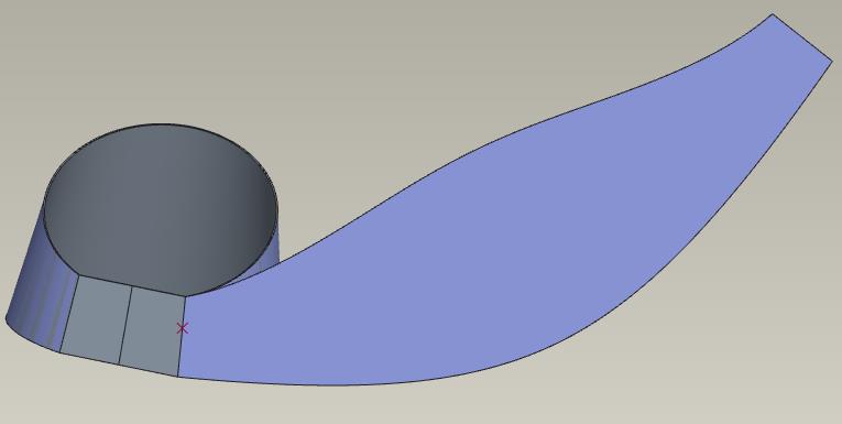

 楼主| 发表于 2017-9-7 20:32 | 显示全部楼层
谢谢!
有什么软件可以做到吗 ?

发表于 2017-9-9 07:29 | 显示全部楼层
旋转混合几乎都展不开的,不要用,但是CREO 是可以展开的
不是旋转混合
不是旋转混合
