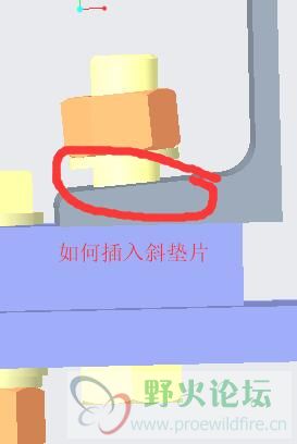

两个工字钢梁用螺栓连接,需要用到斜垫片才能安装,creo里怎么装配这个斜垫片(就是怎么调整斜垫片的方向使垫片的斜面和工字钢的斜面对应),我插入斜垫片时垫片的方向无法调整,导致装配失败

如果你的工字钢上面的过孔中心线是垂直于钢斜面的话,平垫片完全可以装啊
不知道你说的斜垫片是什么,垫片厚度不一致吗?还是说普通平垫斜着装?

用平垫片,然后在灰色的那个零件上做一个平面

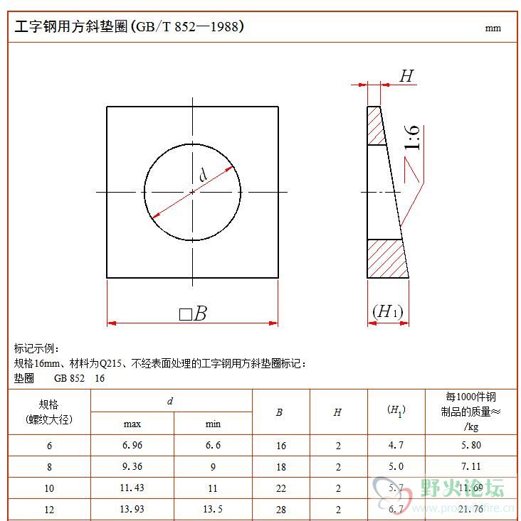

可以找下国标里是这种配件

怎么会没法装配?斜垫片也有中心轴。上平面。实在不行在斜垫片上加多个基准平面了。

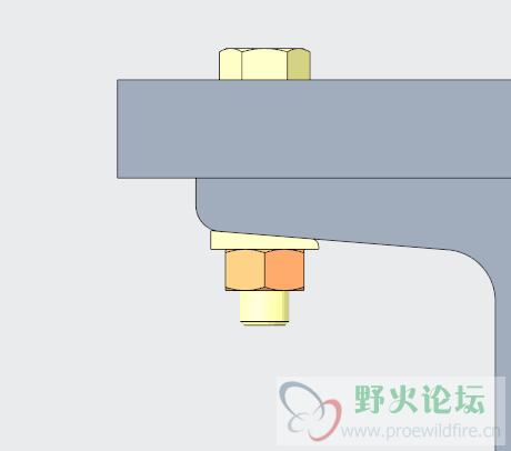

像这样?

 楼主| 发表于 2017-8-18 18:26 | 显示全部楼层
对的,怎么操作的,我装配时斜垫片的斜面不知道怎么和工字钢的斜面对应
