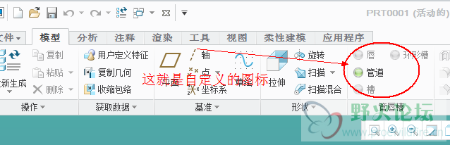

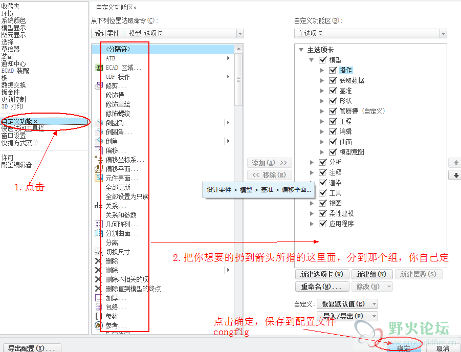

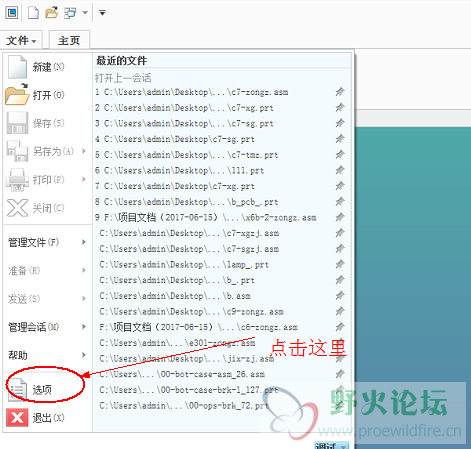

发表于 2017-8-11 12:50 | 显示全部楼层
1.点击文件  点选项(如下图)
3.点击(如下图)
3.自定义后工具图标
