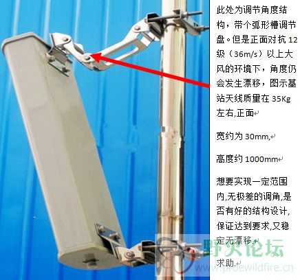

捕获.PNG 如下图所示,这种结构
捕获.jpg 实际上是这种类型的调节盘,但是效果不好

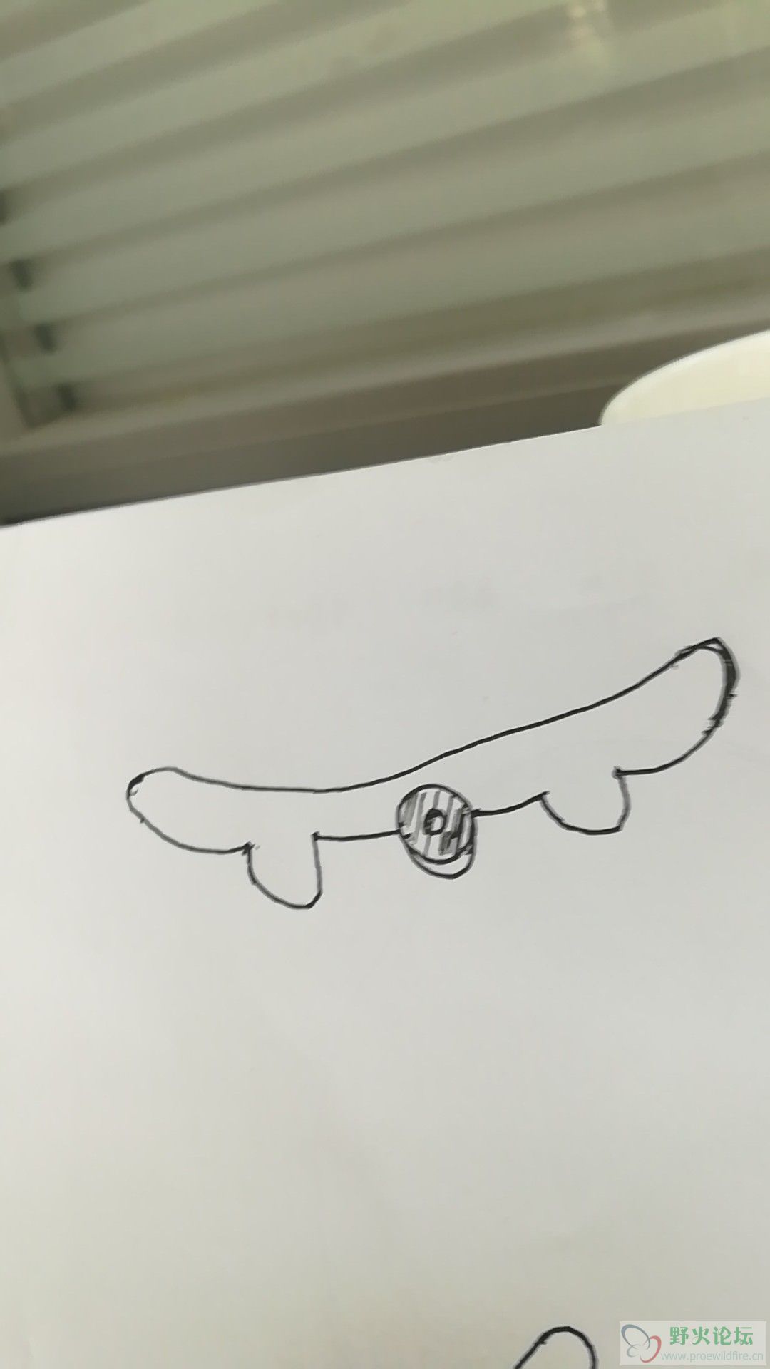

弧形槽局部示意图如下,在整个调节行程中添加几个凹槽,不知道能否达到楼主说的要求

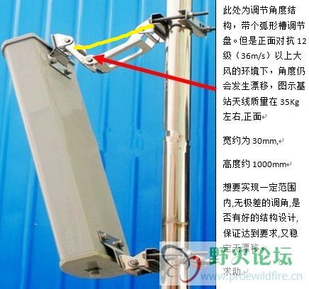

发表于 2017-8-10 15:53 | 显示全部楼层
建议 在黄色位置加调节螺杆

 楼主| 发表于 2017-8-10 15:58 | 显示全部楼层

不知是否可以做到无极差的调角

发表于 2017-8-10 17:27 | 显示全部楼层
螺杆可配几种长度的,根据具体情况使用不同的长度。让螺杆与下面的折弯部分成三角形,具体角度就调节螺杆,调整好角度就将螺杆固定好就行

 楼主| 发表于 2017-8-10 17:32 | 显示全部楼层
tony760627 发表于 2017-8-10 17:27
螺杆可配几种长度的,根据具体情况使用不同的长度。让螺杆与下面的折弯部分成三角形,具体角度就调节螺杆, ...
没明白螺杆怎么装

发表于 2017-8-10 17:36 | 显示全部楼层
大概就下面这种模式,相当于在你现在的基础上加强
