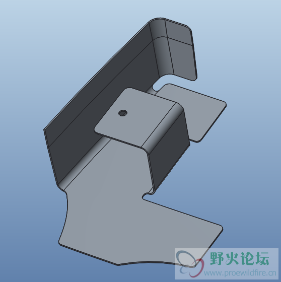

哪位有空帮我做一下这个钣金图展开,谢谢!

 楼主| 发表于 2017-7-19 19:46 | 显示全部楼层

发表于 2017-7-20 08:31 | 显示全部楼层
你这是导入模型  没法展开啊    要是原图很好展开的

发表于 2017-7-20 11:28 | 显示全部楼层
材料不一样厚,不能展开。

发表于 2017-7-20 16:16 | 显示全部楼层
bellone 发表于 2017-7-20 11:30
展平办法:
1.右键单击此零件,选择实体曲面,CTRL+C,然后CTRL+V   ( 复制零件所有的曲面)
2.实体化
赞,这个办法好,学习了。

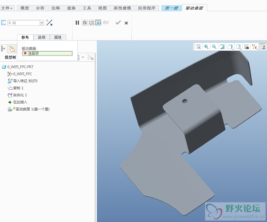

 楼主| 发表于 2017-7-20 16:56 | 显示全部楼层
第三步.实体转换成钣金(曲面驱动),我做着失败了?

发表于 2017-7-21 08:19 | 显示全部楼层
你一个钣金,为什么那么多碎面??????
