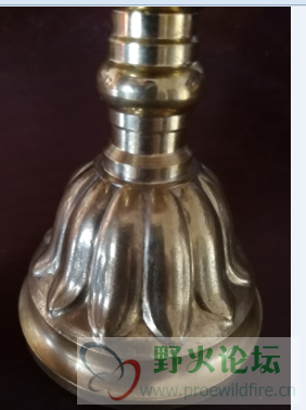

[已解决] 请教大神这个图怎么画,刚学还不太懂,谢谢

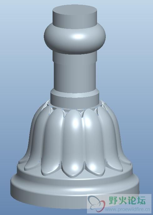

晚上无聊 随便话了下 仅供参考

晚上无聊  随便话了下   仅供参考

旋转出主体曲面,然后搭线,边界出花瓣,将花瓣圆周阵列,与主体曲面合并即可

先谢谢你,我也是先旋转出主体曲面,但是边界不出来花瓣,求详细指教,谢谢

花瓣先画好扫描线,打断,用扫描混合,再阵列

再处理细一点就基本成了!
