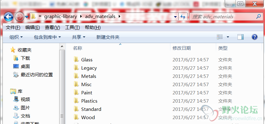

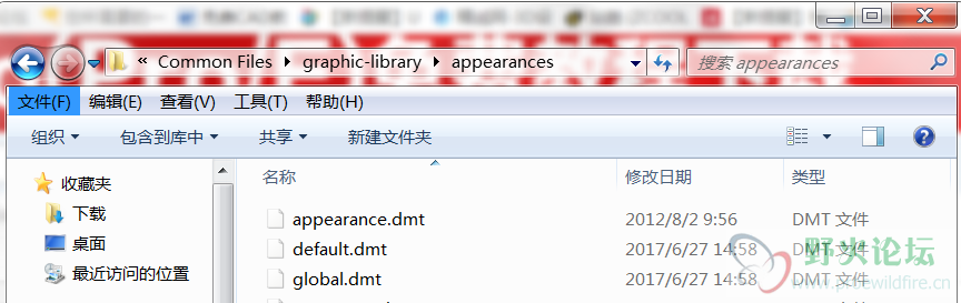

路径D:Creo 4.0\M010\Common Files\graphic-library\adv_materials里的dmt文件和D:CREO4.0\Creo 4.0\M010\Common Files\graphic-library\appearances里面的dmt文件的区别是什么?我打开外观库调用颜色的时候用的是哪个路径里的dmt文件?
2.creo默认的材料路径和外观库的路径是什么?是不是1所示的路径?

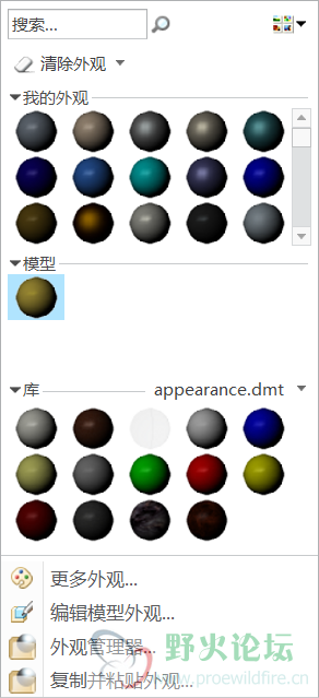

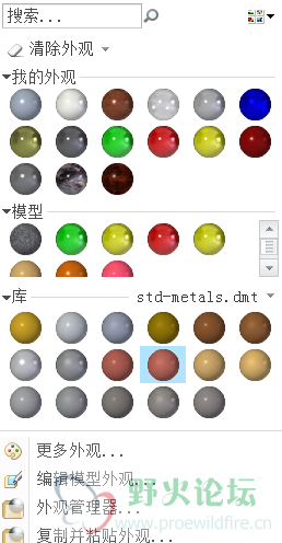

3.为什么我安装creo4.0后的外观库的外观颜色不显眼,形状还是锯齿状,和creo3.0外观库颜色差别很大,用的是同一种dmt颜色文件。

appearances 里是颜色外观文件。
adv_materials里是材质文件。
我有一壶酒,足以慰风尘!
发表于 2022-4-13 13:34 | 显示全部楼层
楼上说的错误,正确的是:
appearances 是【我的外观】
adv_materials 是【库】
