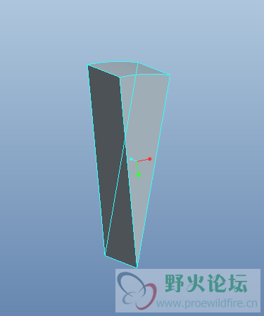

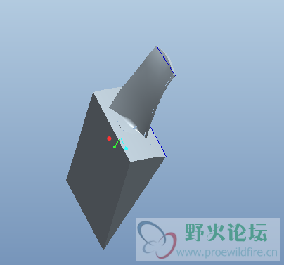

我在组件模式下,想用a图去切除b图,a图是我用两个零件组装成的,结果一直显示不能选中包装文件。请问这该怎么解决?

发表于 2017-6-24 12:36 | 显示全部楼层
装配模式
元件操作-布尔-相交

选切除选择参考零件时,提示   “不能合并已封装元件,再选。”

发表于 2019-9-11 17:30 | 显示全部楼层
问题找到了,原来是Creo 2.0 M120这个版本的bug。
用Creo 4.0试了一下,即使   被切除件  和  参考零件  都为自由装配状态,都可以在装配体里切除操作成功。
看来该升级了。。。。。
