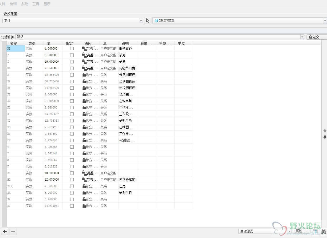

链轮参数
链轮参数

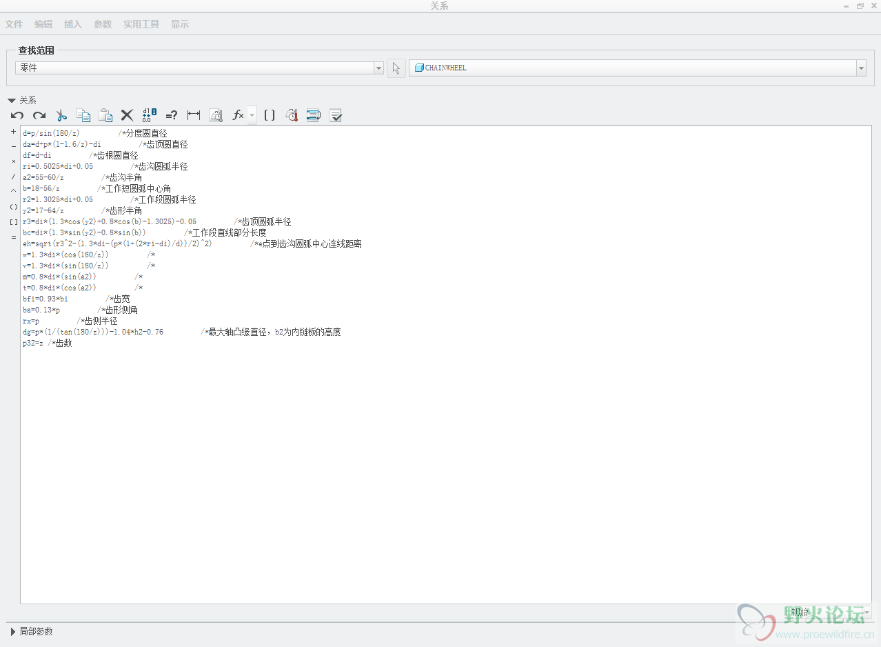

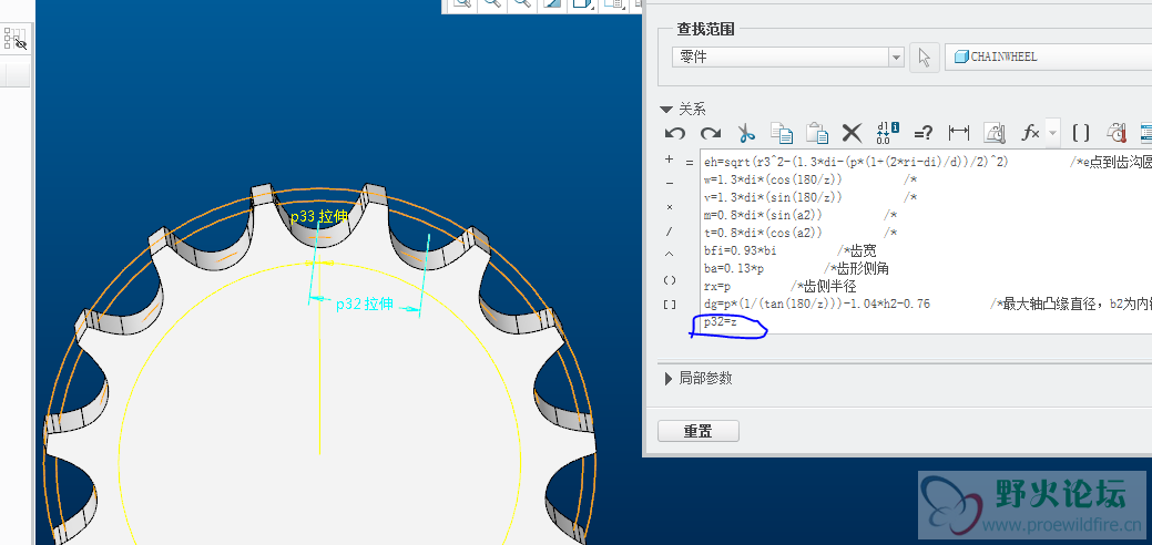

链轮关系设置
链轮关系设置

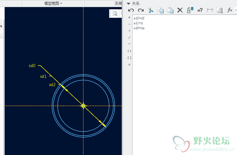

分度圆,齿顶圆,齿根圆
分度圆,齿顶圆,齿根圆

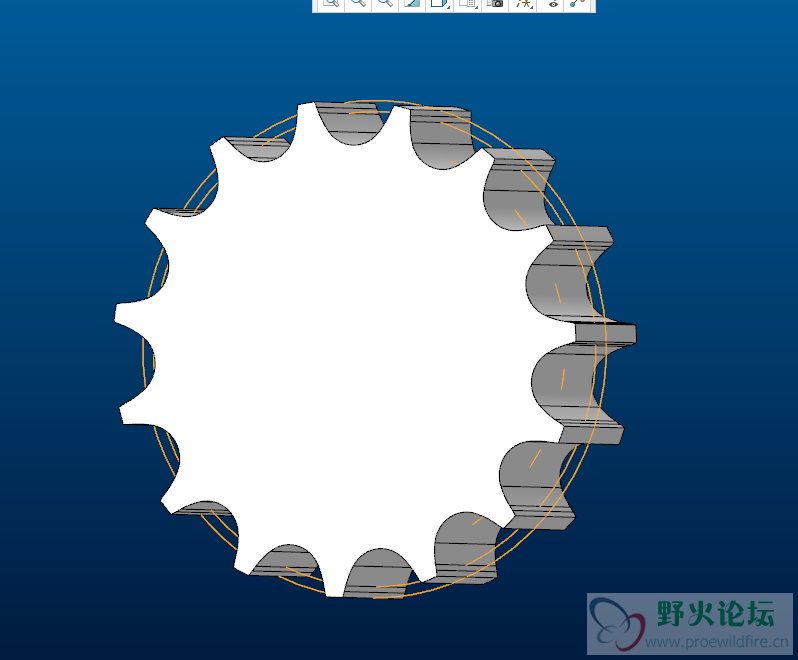

整体效果图
整体效果图

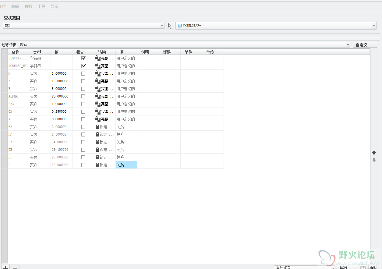

直齿轮参数设置
直齿轮参数设置

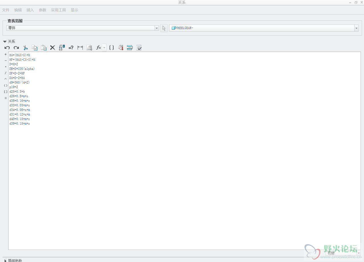

支撑论关系设置
支撑论关系设置
