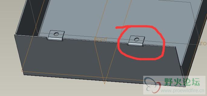

镜像特征,原特征变动厚,镜像的特征没有变动。丛属关系是打钩的,也更新了零件!
求大神指点

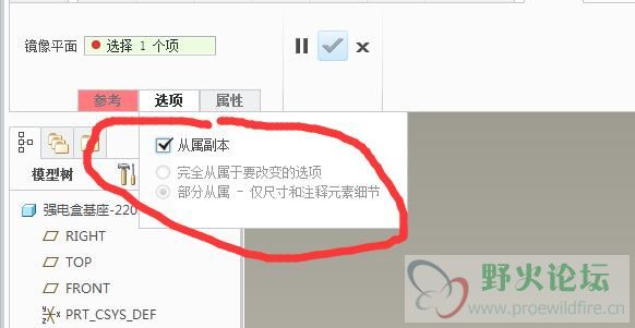

勾选完全重属

完全丛属是黑的,选择不了
