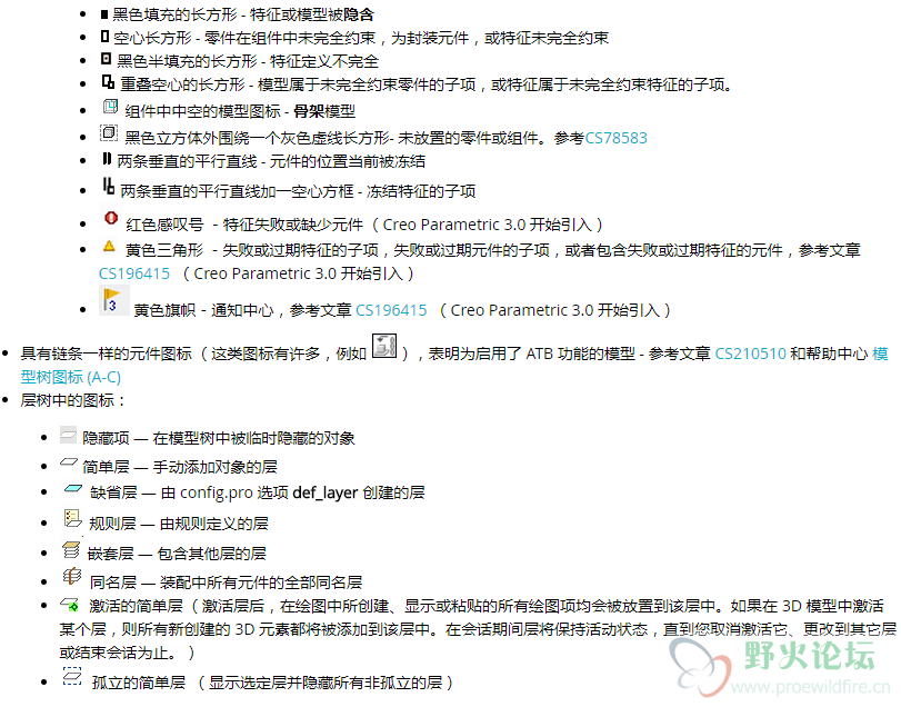

说明:
  • 模型树中模型或特征名前符号的说明
  • 模型树上出现在零件/特征/组件元件前的图示符各代表什么意思
  • 模型树中出现的各种图标的一般信息
  • 模型树中像链条一样的图标代表什么意思
解决方案:
