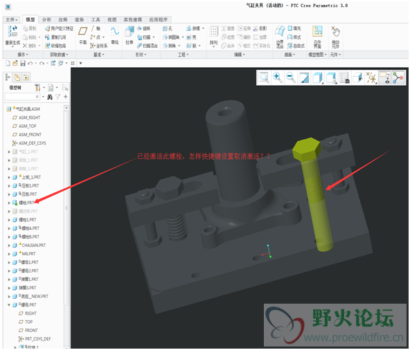

取消激活的快捷键设置,在config里需要添加什么设置??

记得好像没有取消激活,组件下总有一个对象是激活的,你这个如果要退出当前对象的激活显示,可以在模型树选中顶级XXX.ASM,再用激活快捷键就可以了

窗口里点一下左键  然后ctrl+a 试试

暗菩提 发表于 2017-5-31 17:54
记得好像没有取消激活,组件下总有一个对象是激活的,你这个如果要退出当前对象的激活显示,可以在模型树选 ...
谢谢,追问下那激活的快捷键是什么

jilinfeng 发表于 2017-6-1 15:16
谢谢,追问下那激活的快捷键是什么
自己做个MAPKEY呀
谢谢,追问下那激活的快捷键是什么
mapkey AV @MAPKEY_LABELActive;~ Activate `main_dlg_cur` `MakeActive`;%UI_OK;\
mapkey(continued) ~ Command `ProCmdMakeActive`;
快捷键如上  写入config    av可以更改为自己喜欢的
