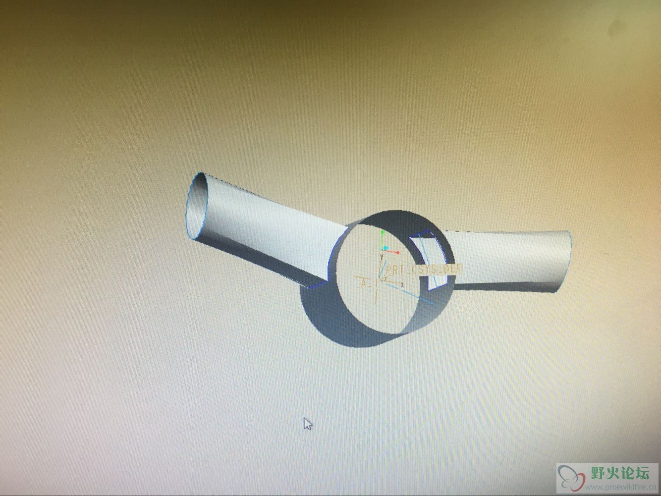

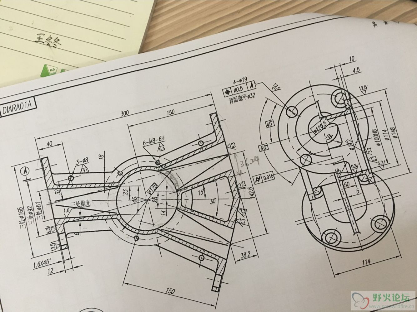

如图,我先用边界混合画的内腔,然后想通过加厚来实现,可是加厚会报错(我猜测proe加厚原理(包括实体往外抽壳)是需要点对称的图元),求大神帮忙看看,只需建出剖面线的实体就行(主要难点)

忘了说,法兰不用管它

发表于 2017-5-24 15:04 | 显示全部楼层
你加厚的时候分开一个面一个面来加厚,不合并加厚试试

 楼主| 发表于 2017-5-24 15:14 | 显示全部楼层
已解决,分开加厚,第二个加厚第一步切除,再来一遍混合曲面再加厚就可以了,比较麻烦了一点

发表于 2017-5-24 15:26 | 显示全部楼层
我当初刚学也这样,不要怕麻烦,一个面解决不了的事就两个面
