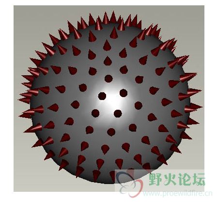

做一球,球面有很多相同的圆锥,做了n遍的曲面阵列,就是没有成功

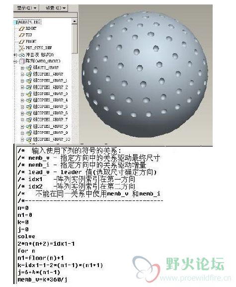

那个出现的是循环阵列,用到了方程吧,
我给你找找看看有没有这方面的资料介绍

看看下面的这些图片,希望对你有所帮助.我想你在练的可能就是最后一个图片上的东西
原始附件给你传上
