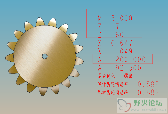

通过creo关系式和再生快捷键,实现圆柱齿轮设计条件优化:
1、设计输入:模数、齿数、设计中心距
2、按滑动率相等原则,自动分配一对齿轮的变位系数

我只是提出个引子,告诉大家,creo关系式可以做很多事。模型嘛,就算了,这是我的原创,不能上传的。
可以将我做滑动率优化的一段关系式放出,,这是整个优化的核心部分:
/*滑动率差值放大100倍
DATAHDL=ABS(HDL1-HDL2)*100
IF A1==A
X1=-X
ENDIF
IF HDL1<0
HDL1=-HDL1
ENDIF
IF HDL2<0
HDL2=-HDL2
ENDIF
IF 滑动率优化==YES
        IF HDL1<HDL2
                        IF DATAHDL>=50
                        X=X-0.1
                        ENDIF
                        IF DATAHDL>=30 & DATAHDL<50
                        X=X-0.03
                        ENDIF
                        IF DATAHDL>3 & DATAHDL<30
                        X=X-0.005
                        ENDIF
                        IF DATAHDL<3
                        X=X-0.0005
                        ENDIF
        ENDIF
        IF HDL1>HDL2
                        IF DATAHDL>50
                        X=X+0.1
                        ENDIF
                        X=X+0.03
                        ENDIF
                        IF DATAHDL>=3 & DATAHDL<30
                        X=X+0.005
                        ENDIF
                        IF DATAHDL<3
                        X=X+0.0005
                        ENDIF
        ENDIF
        IF DATAHDL<=1
                X=X+0
                滑动率优化=NO
        ENDIF
ENDIF
