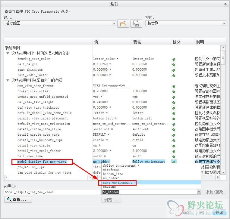

[求助] creo工程图视图选从动环境不显示

发表于 2017-5-2 22:46 | 显示全部楼层
上图解决问题
不过不建议使用这种设置,打印时浪费墨水

发表于 2017-5-3 09:44 | 显示全部楼层
你3D模型是什么状态呢

 楼主| 发表于 2017-5-3 10:19 | 显示全部楼层
zhang137310925 发表于 2017-5-3 09:44
你3D模型是什么状态呢
3D是正常着色的状态

 楼主| 发表于 2017-5-3 10:20 | 显示全部楼层
jianguo314 发表于 2017-5-2 22:46
上图解决问题
不过不建议使用这种设置,打印时浪费墨水
谢谢 我还没试,  一会回复您
