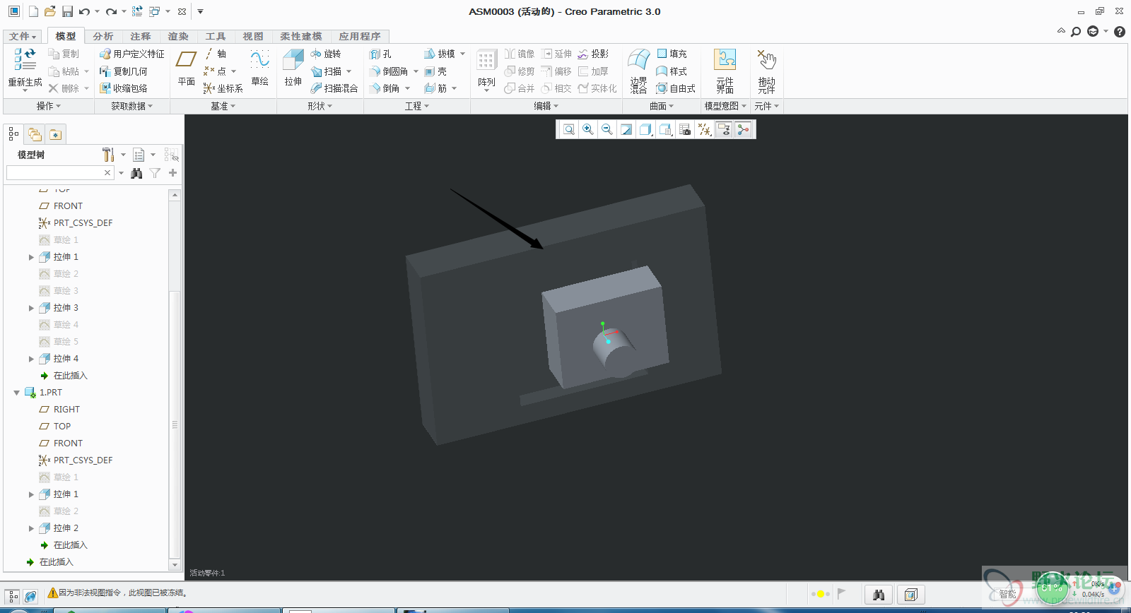

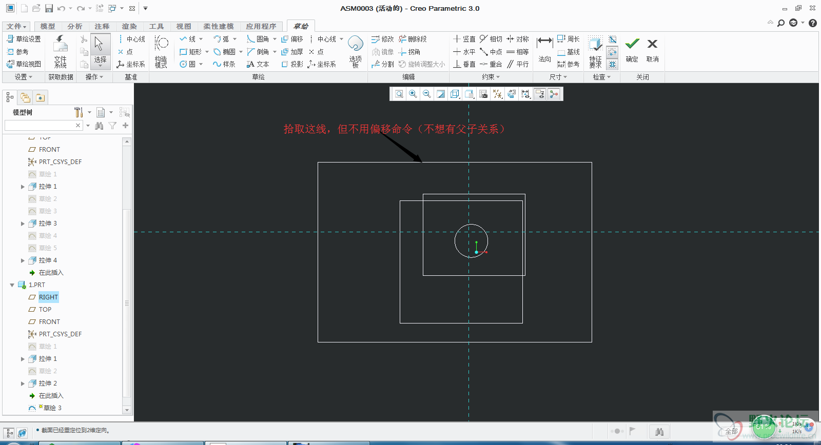

   在装配图中我想使用类似创建图元的命令,但不想让两个零件图有父子关系。类似可以直接拾取另一个图的线或则点。有这个方法吗?
   求大神指教

可以装配至默认坐标系,也可以新建基准面或基准点

进入草绘_投影,参考_删除参照线,ok。

3楼方法可行,但是,如果没有参照关系的话,也就意味着,后方的零件调整以后,这条线是不会随之变化的,你要考虑清楚这是不是你想要的效果。

又要跟随变化,又不想参照,这个恐怕做不到!?

没有参照就没有关系了

不能,你只要拾取其它零件的特征或基准,必然会产生参照关系。
