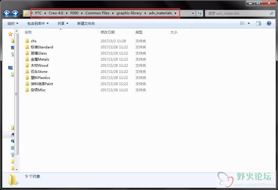

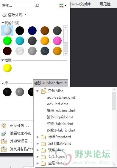

如图  外观库里的文件用不出来
最佳答案
查看完整内容
将adv_materials.zip 拷贝到D:\Program Files\PTC\Creo 4.0\F000\Common Files\graphic-library\adv_materials(注意安装路径)就可以了

 楼主| 发表于 2017-3-31 17:54 | 显示全部楼层
chenxl423 发表于 2017-3-31 08:25
将adv_materials.zip  拷贝到D:\Program Files\PTC\Creo 4.0\F000\Common Files\graphic-library\adv_mater ...
还是不能用 我电脑上的2.0可以正常使用外观库 并且我的颜色文件都好好的在那 但是4.0的就是不能用只能手动导入
297
356
 楼主| 发表于 2017-3-31 19:11 | 显示全部楼层
重装一遍后发现是配置文件出了问题 我重新设置一下配置就好了
