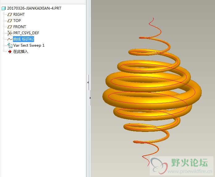

闲来无事,
参照渐开线,
稍加变形,
以消磨时间。
初始变形,
看起来有些污,就别发了。

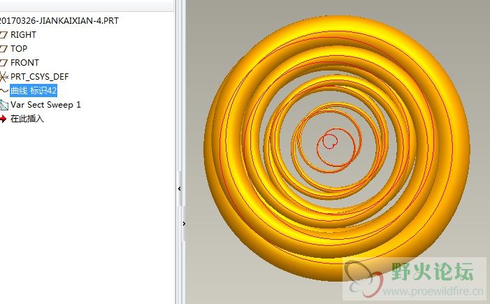

上个周未得闲,
按着自己的想法胡乱试的。
当然,
我们通常接触到的渐开线为平面曲线,
如渐开线齿轮的齿廓。
当我们看到笛卡尔坐标的曲线方程时,
Z为常数0,
即为曲线在Z方向是固定不变的,
就是我们通常接触到的平面曲线。
假如,
我们在Z方向引入变量t,
如果为t的一次方程,
则Z为参照变量t,按直线规律变化,
其斜率受t前面的常数控制。
如果为t的二次、三次、N次方程,
则按相应的曲线规律变化。
感兴趣的朋友不防一试。
z引入t的一次变量,直接变变成了 锥形渐开线。
参照贴图中的形状,
曲线由斩开到渐合,
是在方程中再引用一个参数n,
n在t的变化范围内,以锯齿形规律与t同步变化一个周期。
再以此参数控制曲线的开合,
就会出现先后合的情况。
论坛藏龙卧虎,高手如云。
在这里献丑了!
这种方式也适合其他曲线的方程。
喜欢“玩”的朋友不防一试,
有时变化的结果令你想象不到。
