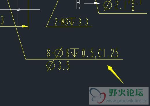

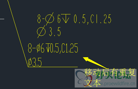

Creo 转DWG,CAD打开工程图,移开尺寸线文本重复,在线等高手指示,万分感谢。
creo转DWG后,CAD打开工程图
creo转DWG后,CAD打开工程图
移动尺寸后尺寸文本重复了
移动尺寸后尺寸文本重复了

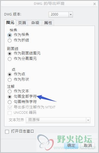

发表于 2017-3-15 18:38 | 显示全部楼层
不要勾画导出
68
102
发表于 2017-3-15 22:06 | 显示全部楼层
C:\Users\lenovo\Desktop不要勾画特殊字符试试

 楼主| 发表于 2017-3-17 09:25 | 显示全部楼层
903188841 发表于 2017-3-15 22:06
不要勾画特殊字符试试
是这个吗?
你们有没有使用CREO出工程图,同样会遇到这个问题?
