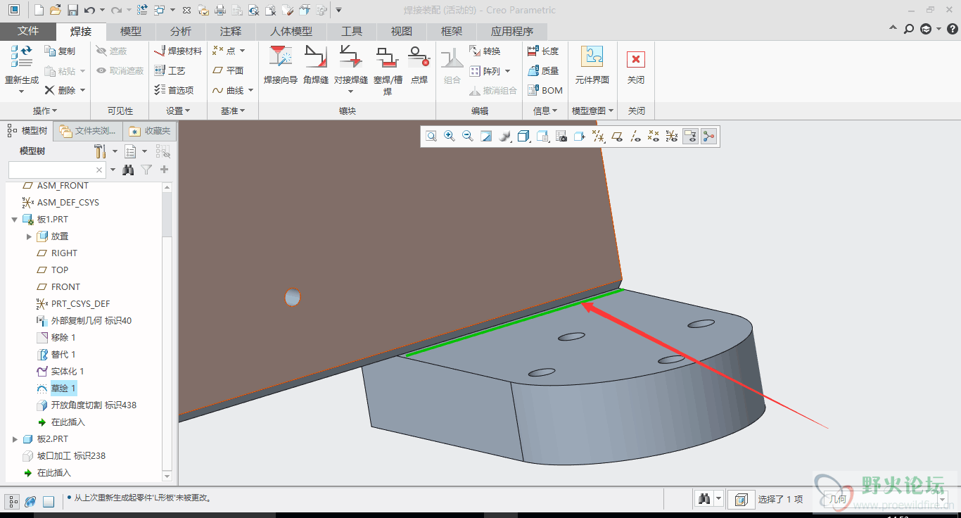

我只需要在绿色的这部分开坡口,可是草绘的线creo不识别,只能选择一整条边。难道只能选择实体边吗?

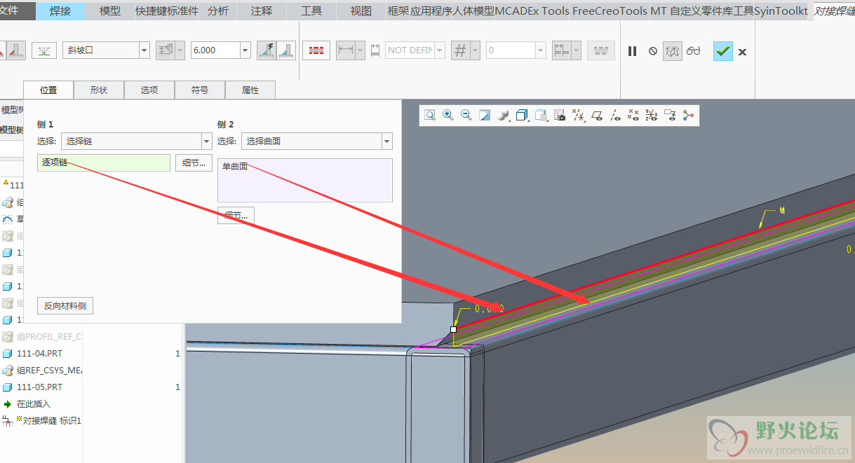

选边和面:

你这里是角焊缝吧?我只是想单纯的开坡口
