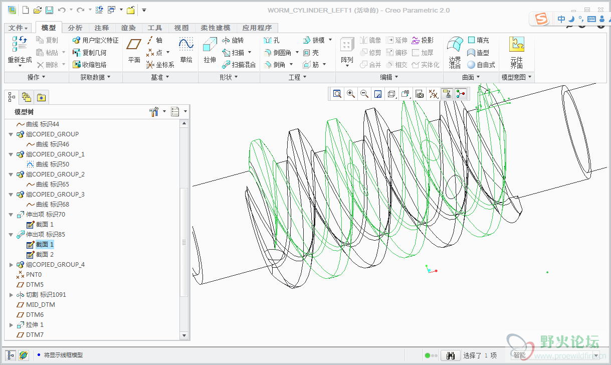

大家好,帮帮忙,看看什么情况?小弟问题有二:
1.为什么扫描过程中的草绘界面右键只有编辑没有编辑定义
2.大家应该可以看到,图中实体有四个圈,为什么会这样?

我看不到图
 楼主| 发表于 2017-2-27 10:14 | 显示全部楼层
这就是问题图,麻烦好好看看。

不太明白你的意思,你发prt上来吧,
至于右键只有编辑没有编辑定义?
这个在编辑—只读—只读特征中选择清除—然后选中你想要编辑的特征—完成/返回   这样操作试试看行不行
