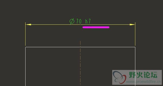

按照论坛里面的方法设置了config.pro和drawing.dtl里面的tol_display yes。
但是还有帖子里面提到要设置tol_mode nominal。这项在Creo 4.0里面已经找不到了,试着强行添加进去也显示不了说明,试了下还是没用。

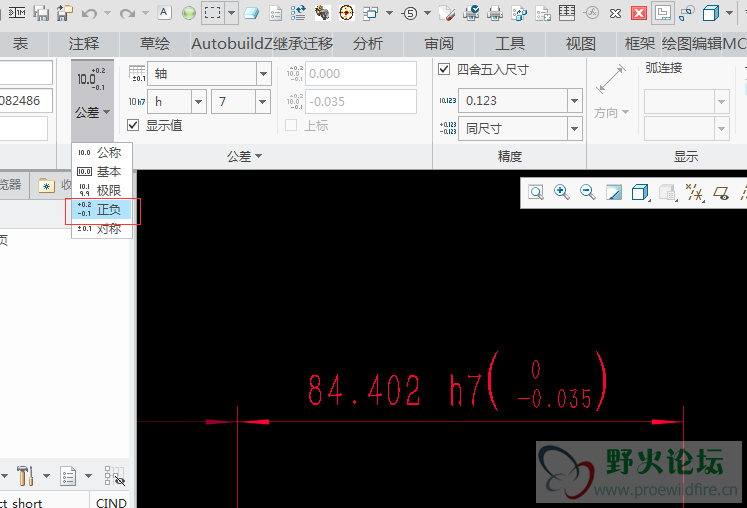

发表于 2017-2-25 18:51 | 显示全部楼层
其实你已经成功大半,就差一步了,以前版本也要选这步的,保证你是要显示什么形式

 楼主| 发表于 2017-2-27 07:49 | 显示全部楼层
晕死了,非常感谢。以前一直用的ProE 5.0 也是都要选择这步的,现在换用Creo 4.0操作完全不同,一时没习惯过来,忘记这步了。论坛里找了半天原因……

发表于 2017-3-10 13:18 | 显示全部楼层

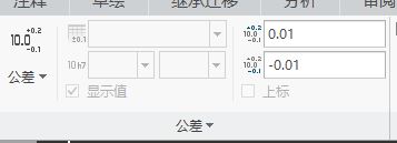

发表于 2017-3-10 18:23 | 显示全部楼层
hualinda 发表于 2017-3-10 13:18
我的怎么左边怎么是灰的,不能选。
为什么你右边是可更改的呢?难道不知道改显示方式吗?creo4只是显示控制方式改了,就不会了啊

132
发表于 2017-4-20 19:19 | 显示全部楼层
我的怎么左边怎么是灰的,不能选。
把工程图里的 tol_display 选项设置为 no

发表于 2018-3-24 15:25 | 显示全部楼层
那些公差带显示灰色不能选的是因为没在零件图建模时将公差表检索进去

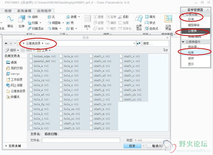

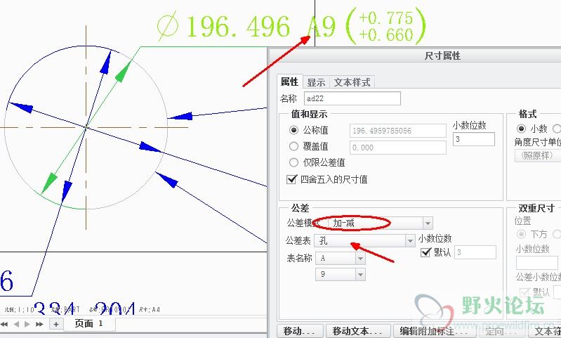

工程图标注公差带(标注带公差带的尺寸公差):
先添加公差表位置         在config.pro添加tolerance_table_dir   浏览到安装路径下D:\Program Files (x86)\PTC\Creo 3.0\M140\Common Files\tol_tables\iso\
注意路径是修改到自己安装程序的目录

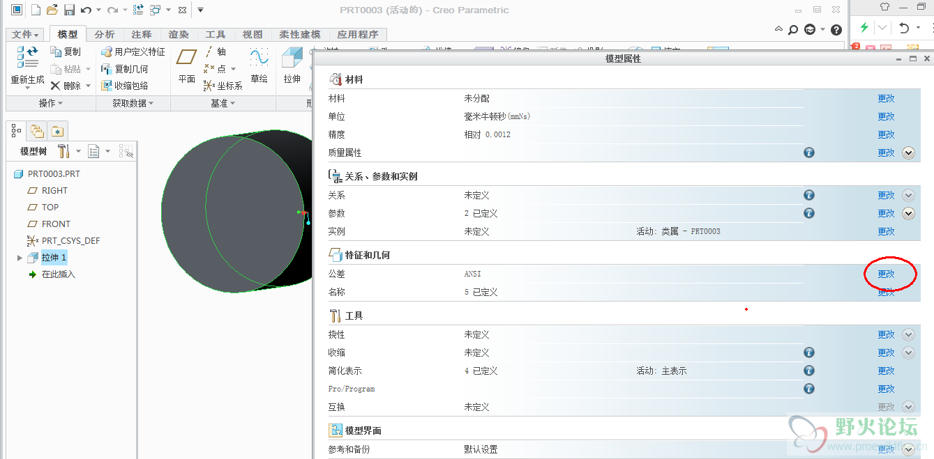

在工程图对应的三维的零件图界面,点击文件,准备,模型属性,公差那里点更改,如下图
点瀑布菜单中的标准,修改成ISO,如下图
选公差表,检索,ctrl+a全选,打开,就加上了。
以后在工程图中修改尺寸属性,就可以找到你要的公差表了。
在工程图标注时选择轴或孔即可。

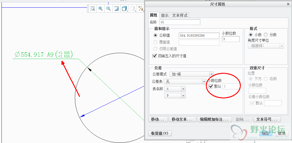

若默认小数位数是2,标出来的公差即是两位小数。
但要注意取消默认的勾选,公差小数位数调整为3后,若点开工程图配置文件并应用或不修改直接关闭,一刷新又会变成默认的两位小数。
故需要配置config中的 default_dec_places 3——设置所有模型模式中非角度尺寸的缺省小数位数
重新启动软件再标注即可使公差为3位小数
发表于 2018-9-27 09:50 | 显示全部楼层
问一下能不能把字母和数字去掉,只要后边的公差值呢?请大神指导
