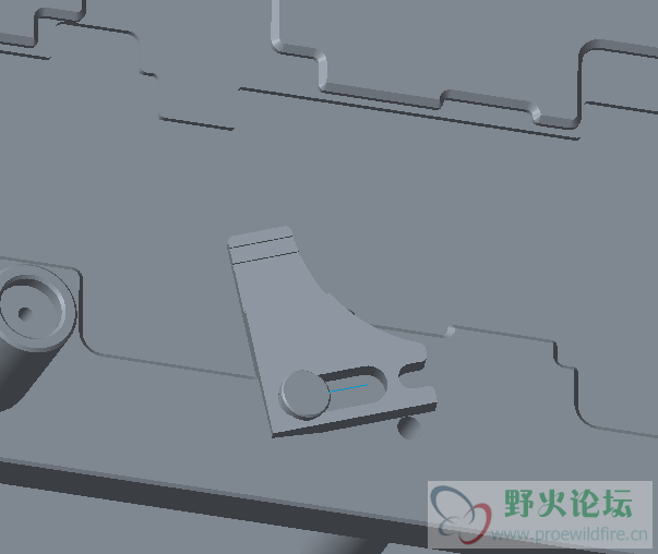

[求助] 求大神指点,CREO3.0 槽连接怎么能设置约束才能不让零件翻转啊?
发表于 2017-1-17 11:45 | 显示全部楼层 |阅读模式
如题
 楼主| 发表于 2017-1-17 11:48 | 显示全部楼层
现在已拖动零件他就乱转
怎么让他平行于下面的平面,沿着槽滑动和旋转
78
1041
168
版主
1983
热心助人勋章斑竹勋章希望之星勋章
发表于 2017-1-17 13:57 | 显示全部楼层
自由度限制不全。肯定会乱飞了。
138
184
发表于 2017-1-17 14:03 | 显示全部楼层
D丶Roy 发表于 2017-1-17 11:48
现在已拖动零件他就乱转
增加一个装配集,常规或者平面都行,把你要平行的两个面约束为平行或者距离都行
319
352
发表于 2017-1-18 09:54 | 显示全部楼层
装配零件没有约束到位
48
发表于 2020-6-12 09:10 | 显示全部楼层
槽连接下面新建平面连接
108
133
发表于 2020-6-13 22:51 | 显示全部楼层
增加一个平面连接
