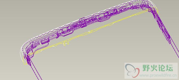

[求助] 工程图显示剖面后有很多紫色线条,不能被剖开,看起来很乱
发表于 2016-12-22 11:52 | 显示全部楼层 |阅读模式
如题所讲。这些剖面已经在3D模型(装配件)里面建立,将3D模型显示线框模式,发现紫色线框部分并未被剖开。
同样,在工程图制作中也一样可以看到很多紫色线条。请教大神是哪里出了问题。

应该是你这个文件里不全是实体,有曲面存在,所以会有紫色线条显示。至于出现曲面的原因,可能是作图过程中产生的,也有可能从别人处或其它格式转入proe 的过程中产生的。
解决方法:1、进图层,看能不能把曲面隐藏掉;2、对曲面进行处理,变成实体就OK了。

如果不是实体,应该可以点到实体化啊,或者查找到缝隙,这两个都没有反应。很是纠结

你这是片体,得实体化

不能实体化说明片体没连接,你这是导进来的吗?片体没连接不一定是缝隙造成的

没有缝隙并不代表可以实体化,进图层,看能不能把曲面隐藏掉;如果隐藏掉曲面后,没有紫色,说明你这就是曲面啊。或者你把prt传上来

视图属性里有个面组隐藏线移除,试下看有没效果

在工程图模型树里将导入特征在模型中隐藏即可,保存一下层显示状态,要不下次打开又显示了
