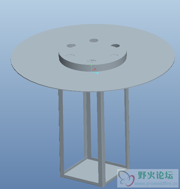

我想设计一个电机驱动360旋转的转盘,而中间必须是空的,留位置固定其它东西。即使用回转支承轴承,也需要有外齿或内齿,再配一个小齿轮和电机连接,成本非常高。而直接用行星齿圈,也得和转盘轴承孔配套才行。这个真的难倒我了,各位高工能否给我点好的意见和建议?
刚看了个回转驱动装置,也得好几千块啊。

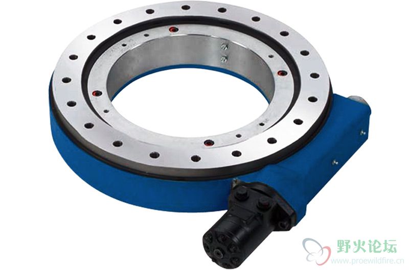

发表于 2016-12-13 13:08 | 显示全部楼层
万能的~度上搜来的图,
不知这种结构能不能满足楼主的要求,
不知楼主要的速度、载荷是多少,
精度要多高。
精度高了直接DD马达,

 楼主| 发表于 2016-12-14 10:56 | 显示全部楼层
liurunxing 发表于 2016-12-13 13:08
万能的~度上搜来的图,
不知这种结构能不能满足楼主的要求,
不知楼主要的速度、载荷是多少,
我这个要求不高,只是能带动旋转就可以,转盘就是一块直径1米,5mm厚钢化玻璃,我也看过这种回转驱动装置,某宝价格在1000~10000,成本还是有点高啊,不过还是谢谢你
