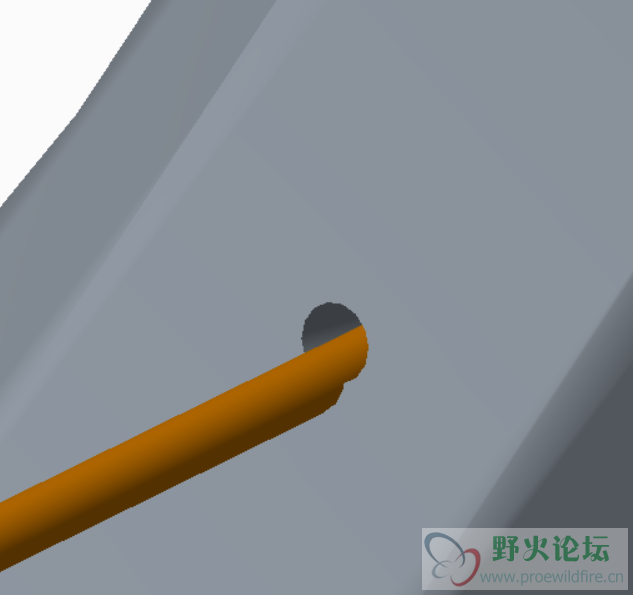

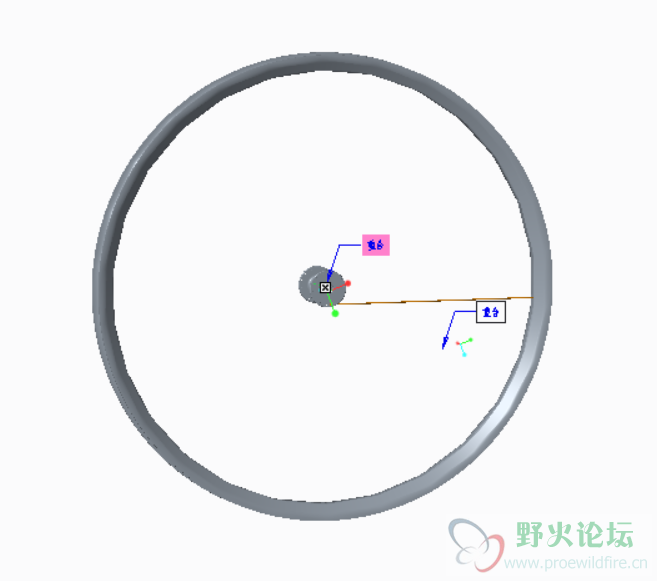

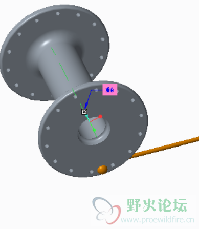

就是车轮的装配
装配的时候每次那个辐条都装不到那个 钢圈的 洞里 这是怎么回事
烦请大家有空的时候帮我看看 这个问题百度百度不到 身边朋友也不会
请大家教教我

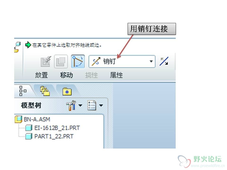

发表于 2016-11-24 17:46 | 显示全部楼层
这种一般用销钉装配
发表于 2016-11-25 16:08 | 显示全部楼层
一端用销装配,一端用圆柱(添加)装配,如果是斜的,车轮上就要打同角度的斜孔。
