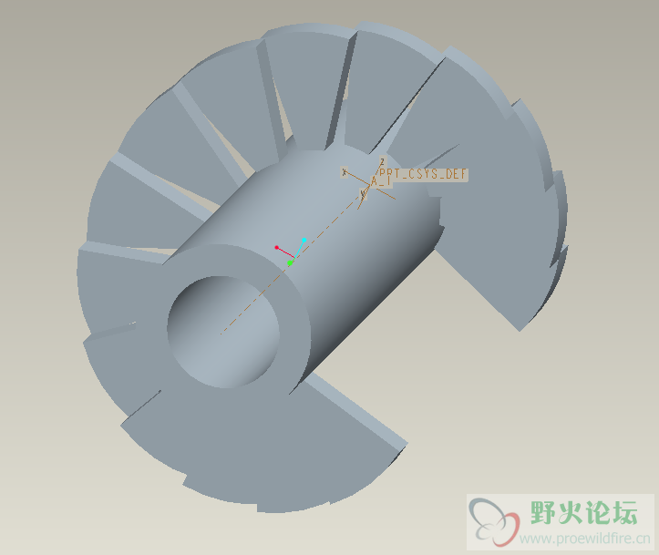

 楼主| 发表于 2016-11-5 17:55 | 显示全部楼层
用拉伸在加轴阵列可以阵列出来了,但是并不跟网上的一样有缝隙是为什么?
现在是阵列出来了,但是中间的缝怎么才能弄没,还是我的操作错误

发表于 2016-11-5 19:39 | 显示全部楼层
你去拿同样尺寸形状的物体来拼转一下   看看能不能拼成无鏠的?

发表于 2018-1-25 11:49 | 显示全部楼层
我用轴阵列时.只能选台阶的角度和厚度.一直加宽加厚
86

发表于 2018-2-6 16:21 | 显示全部楼层
HWQ868 发表于 2016-11-5 13:49
以前我也遇到过这种困惑。看一下这种方法是否可以帮到你。
你这个方法确实可以   厉害啦     只是为什么必须复制以后才能继续轴阵列加高度方向才能做出来呢?

发表于 2018-2-6 19:57 | 显示全部楼层
复制曲面的目的是在粘贴时创建陈列所需参数.如果草绘的参数是可驱动的也一样可以阵列,看哪个方便用哪个.

发表于 2018-2-7 08:16 | 显示全部楼层
Gy625546863 发表于 2018-2-6 16:12
我也是啊   而且还是失败的
你可以先做一个移动的副本,就可以选择移动的高度和角度了,这就是位置高度和角度

发表于 2018-2-7 13:46 | 显示全部楼层
移动副本就相当于是复制粘贴嘛,这样确实可以做出来

发表于 2018-2-7 13:47 | 显示全部楼层
我的问题就是不复制粘贴的话做出来的每一个台阶都是从地面长起来的一个比一个高   而不是每一个厚度一样
