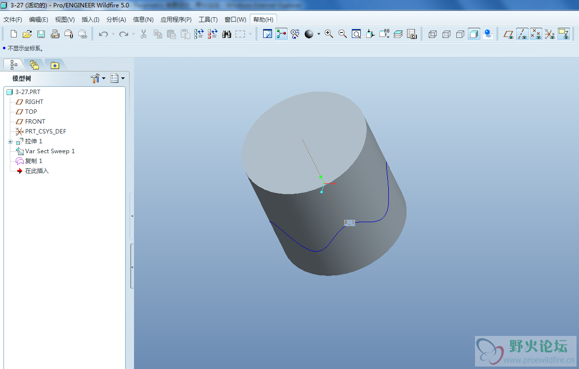

[求助] 曲面上曲线环绕投影做花纹

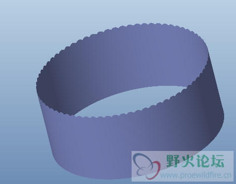

发表于 2017-1-3 12:58 | 显示全部楼层
有调皮了,用方程做的

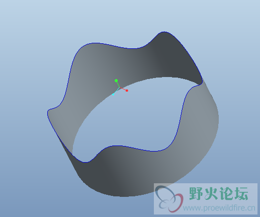

发表于 2017-3-27 12:04 | 显示全部楼层
方法一:
3-27.prt.rar (90.19 KB, 下载次数: 19)
195
231
发表于 2017-3-27 15:08 | 显示全部楼层
我有一个笨方法,不用写公式的
195
231
发表于 2017-3-27 15:09 | 显示全部楼层
大家请看一下
02-1.prt.zip
61.42 KB, 下载次数: 22
305
533
发表于 2017-3-31 08:26 | 显示全部楼层
我猜你用的是 环形折弯
195
231
发表于 2017-4-1 18:52 | 显示全部楼层
不是
