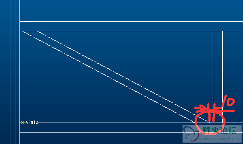

如图中画圈的斜撑,安装时要求距离竖着的支柱10mm,这个约束该怎么弄

这个用框架,一步解决,或者在斜面处建立一平面,让其与垂直面距离约束

用框架详细步骤能说下吗

不用这么复杂吧,把尖角的边与那个面约束为距离10mm,小斜面与底面重合,图中看到的面与框上的面重合就完全约束了。装配约束很多都是要想像三坐标的,以你这个图为例,这个图面是XY平面,看的方向上前后为Z方向,尖角的边与那个面约束为距离10mm就是确定了X轴方向的位置,小斜面与底面重合就是确定了Y轴方向的位置,图中看到的面与框上的面重合就是确定了Z轴方向的位置,就完全定义了。

尖角边与面约束时,距离那个选项是灰色的,没法设置10mm

第一个约束就设置边与面10mm里面的距离项也是灰色的吗?

同意楼上说法,
可以装约束的顺序调整一下。

没面,建个面就行了

同意四楼看法,没面可以建一个面
