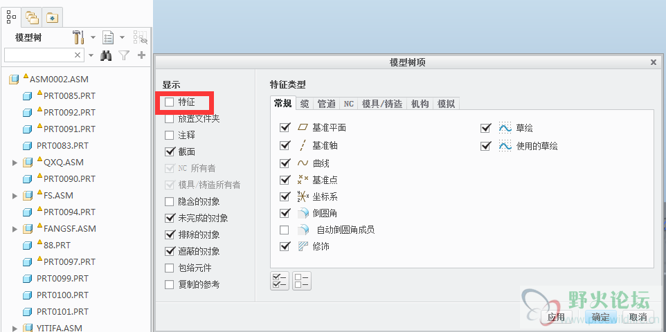

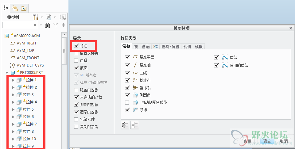

如图,模型树里面显示不了特征。也就是打开装配文件时,子文件显示不了特征,没办法在装配里面编辑子文件。
如何在config里面设置,能使模型树永久显示特征选项。
每次都是手动设置,才能生效。

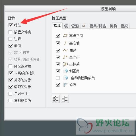

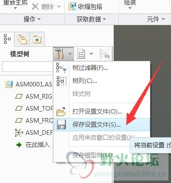

把特征勾选上   如图
把模型树保存 好

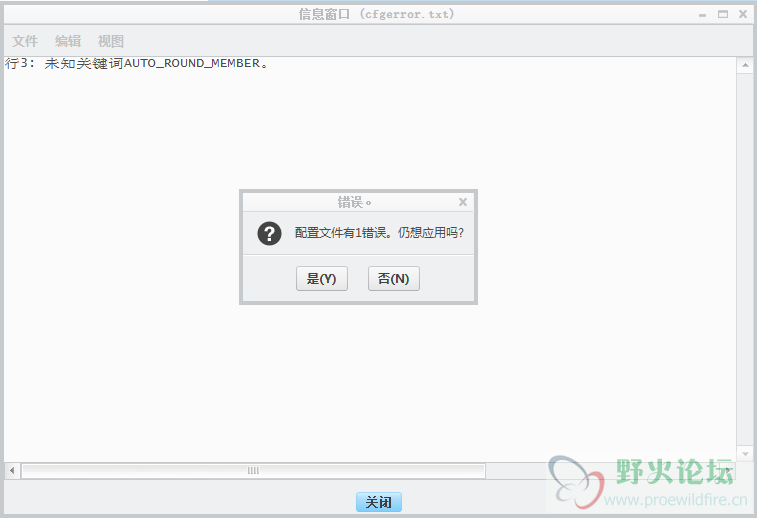

然后  然后    配置config:  mdl_tree_cfg_file    指定刚刚保存的模型树文件即可
PS:  第二步骤保存模型树文件时不能用默认的tree文件名,请更改其他名字,不然会跳出错误信息(此提示为针对3.0版本)
