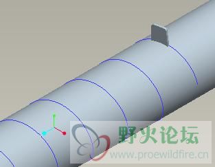

在装配下 怎么沿螺旋线阵列???

这个是怎么弄的 求大神指教 ???

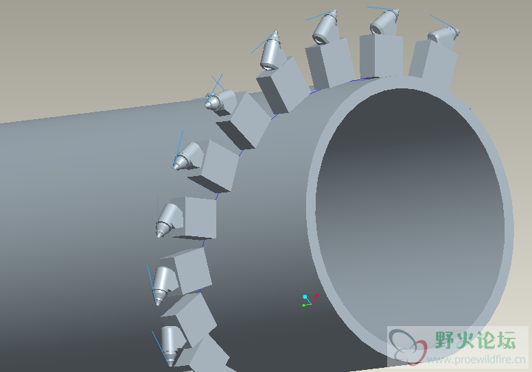

 楼主| 发表于 2016-8-28 18:36 | 显示全部楼层
这个阵列出来的方向怎么不一致,是装配时约束不唯一吗??

hzengxin 发表于 2016-8-28 18:57
约束好就不会了
你如果使用阵列,在阵列前先建立点,还要建平面,这个平面过点垂直于螺旋线。最后就约束。
好的 我再试试  谢谢了
