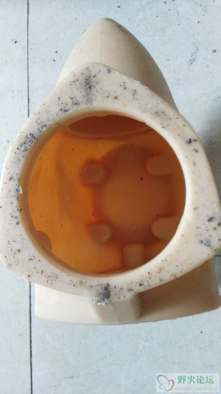

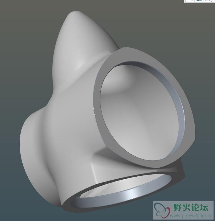

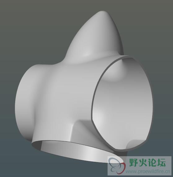

用边界混合试了好多次建的面效果都不好,求各位大神指点!

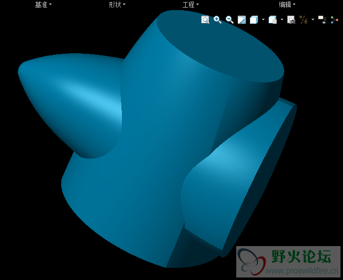

发表于 2016-8-24 18:14 | 显示全部楼层
图片都没拍全。

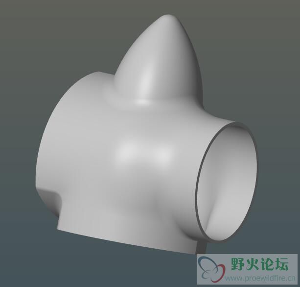

发表于 2016-8-24 18:24 | 显示全部楼层

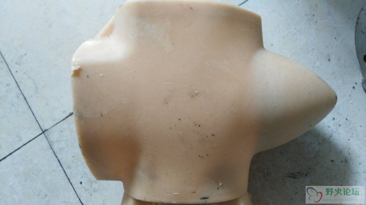

 楼主| 发表于 2016-8-25 09:14 | 显示全部楼层
不是楼上这样的哦。上面和后面是这图里的样子,前面是弧形锥体,下面是个椭圆

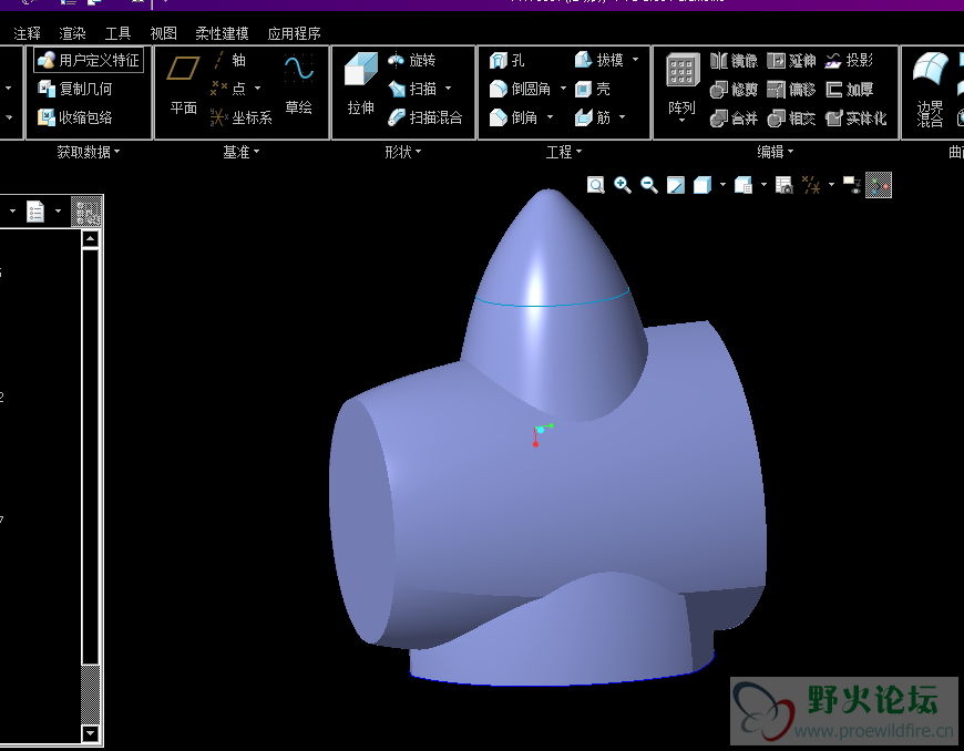

发表于 2016-8-25 09:41 | 显示全部楼层

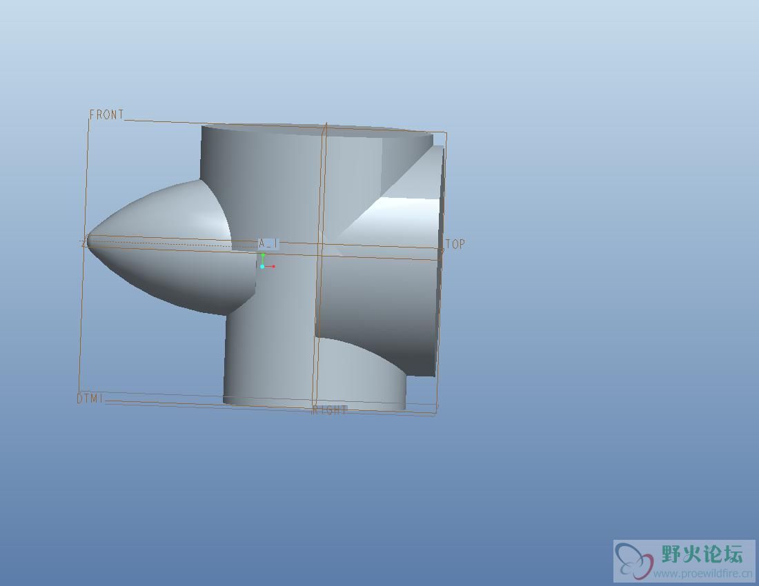

先做一半的面,再镜像

发表于 2016-8-25 14:29 | 显示全部楼层
里面的截面都是从你模型里提出而建的。怎么说又不是这个样子了?

 楼主| 发表于 2016-8-25 14:45 | 显示全部楼层
要的不是这效果啊。要是这效果就简单咯

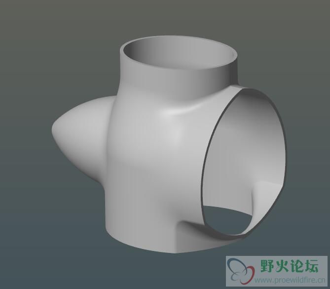

 楼主| 发表于 2016-8-25 14:49 | 显示全部楼层
这个面 四面都是有弧度的
