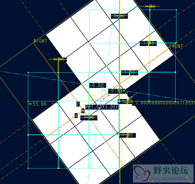

如下图,蓝线部分都是正方形,本来边长55,间距为1。
导进去后,细节变了,有些正方形变成了长方形,还有一些正方形的边莫名其妙地合并在一起了,导致草绘无法完成,只能自己再重画,向各位求助!!!

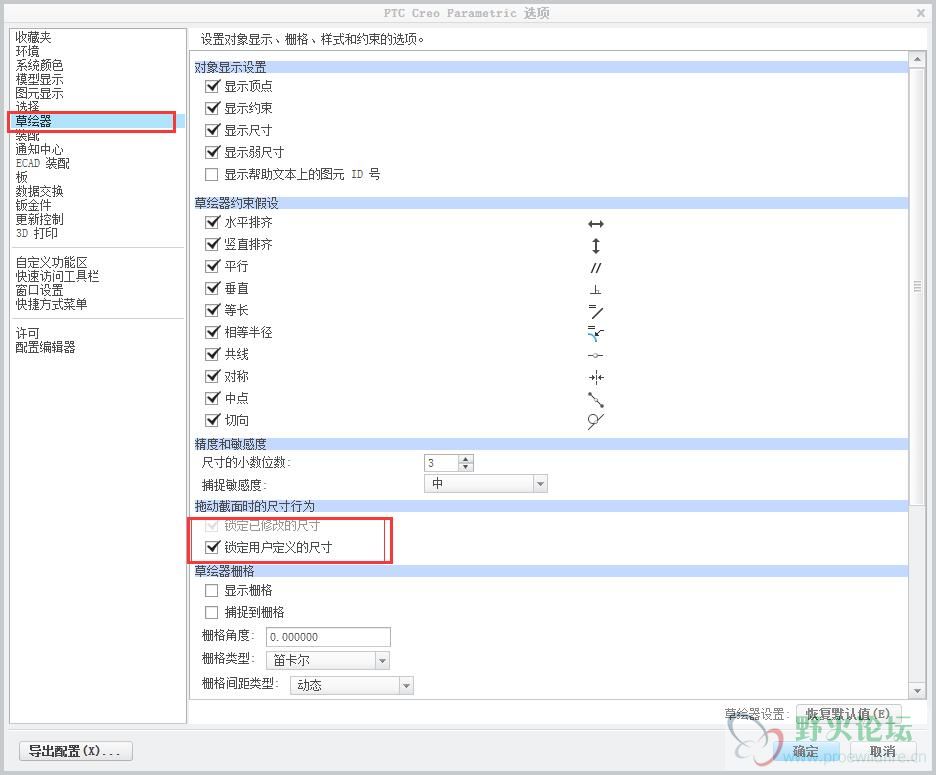

在草绘时该用约束的尽量约束上,还有一个不要有弱尺寸存在      一般在工作中草绘的尺寸都会让其成为强制锁定尺寸,不然在你画好零件发给客户或者加工处时   有的尺寸没锁定明明是100的   到人家手里打开却会变成99.几几几几的
如下图可以设置下在你自己更改好尺寸后就会自动锁定   省时省力
如下图可以把你的间距为1的尺寸全约束上    再把尺寸锁定   这样导进应该不会再发生错误的  你试下吧

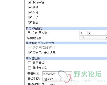

请问第一图这个设置窗口在哪里?我找不到。
 楼主| 发表于 2016-8-17 16:07 | 显示全部楼层
zjdygdcq 发表于 2016-8-13 11:38
在草绘时该用约束的尽量约束上,还有一个不要有弱尺寸存在      一般在工作中草绘的尺寸都会让其成为强制锁 ...
我前几天查过了,锁定尺寸,网上都是一个一个的锁定,我想问问第一图的设置到底在哪里,我实在没找到,难道只能一个一个所定吗,我想要那个省力的方法,求不吝赐教!
1021
78
1462
发表于 2016-8-17 17:01 | 显示全部楼层
我是牛人 发表于 2016-8-17 16:07
我前几天查过了,锁定尺寸,网上都是一个一个的锁定,我想问问第一图的设置到底在哪里,我实在没找到,难 ...
第一项打勾  你修改了尺寸后该尺寸锁定    手动标上的尺寸并不锁定
第二项打勾  你手动标上尺寸就锁定
