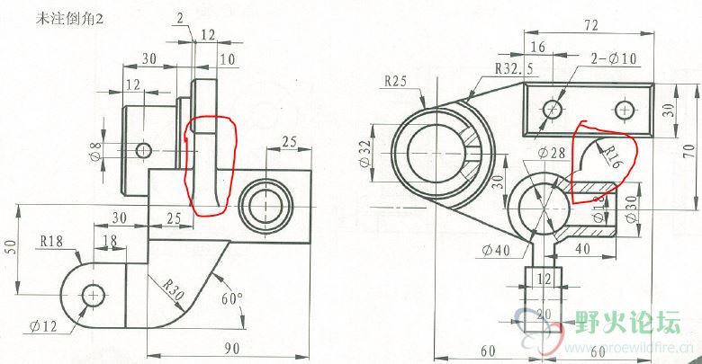

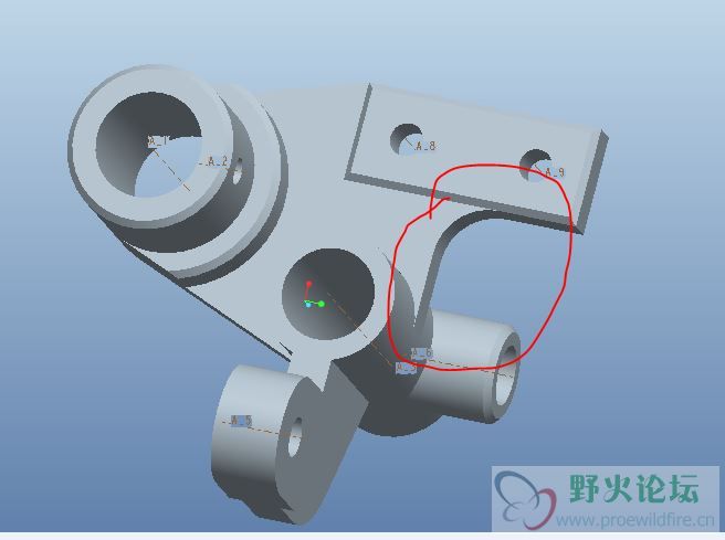

发表于 2016-7-30 21:37 | 显示全部楼层 |阅读模式
题目只给了两个视图,对于红色圈的部分不能理解怎么画,prt给出,大神指点一下

发表于 2016-7-31 10:05 | 显示全部楼层
应该就这样的吧,圆柱体与平板交接处应该有个R圆角就可以了

发表于 2016-7-31 10:29 | 显示全部楼层
拉伸倒R16的圆角。

发表于 2016-7-31 11:20 | 显示全部楼层
左试图有局部刨面,没问题

 楼主| 发表于 2016-7-31 14:05 | 显示全部楼层
qwerabcd 发表于 2016-7-31 10:29
拉伸倒R16的圆角。
prt是我画的,拉伸的尺寸不知道

发表于 2016-7-31 15:03 | 显示全部楼层
BoYa_DIY 发表于 2016-7-31 11:20
左试图有局部刨面,没问题
大师 ,带剖面的那图是右视图吧  ?

发表于 2016-8-1 08:07 | 显示全部楼层
3D少一倒圆角 12宽和30圆倒一个圆角

发表于 2016-8-1 11:33 | 显示全部楼层
右边那张剖视的部分,可以不用剖的那么进去吧?只要剖一小部分,能标注内外径就行了吧?

发表于 2016-8-1 18:02 | 显示全部楼层
主视图那个地方是圆弧和圆柱相切后的显示特征。没有问题的!

发表于 2016-8-2 14:58 | 显示全部楼层
唐僧网名叫大圣 发表于 2016-7-31 14:05
prt是我画的,拉伸的尺寸不知道
12(根据主视图的尺寸标注的意思得出)。
