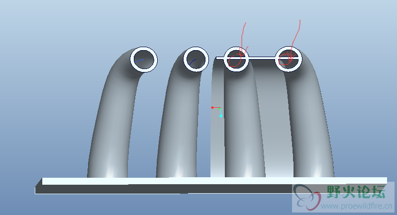

发表于 2016-7-28 14:42 | 显示全部楼层 |阅读模式
研究了好久,是在不知道怎么做,求指点!
342
458
发表于 2016-7-28 15:04 | 显示全部楼层
很多方法的   可以把内圆再扫面出面 选择双侧曲面合闭  最后实体化就行了
Creo4.0
 楼主| 发表于 2016-7-29 07:41 | 显示全部楼层
谢谢!我用混合扫描切除材料就可以了。
