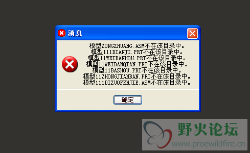

[求助] proe工程图中删除了零件,可是另存文件还是要有以前的零件才能打开工程图怎么办
发表于 2016-7-5 09:45 | 显示全部楼层 |阅读模式
不知大家有好的解决办法吗

零件没有了,2D图就恢复不了,要么用trail文件尝试一下恢复1

只要是从开始建立第一个零件起的trail文件都存在,那么,在每一个trail文件内容尾部的适当位置增加`PAUSE语句,就可以恢复所有prt、asm、drw文件了。

若是确定不要这些模型不会影响工程图,可以使用这些名称建立空模型,完成后删除工程图中不需要的模型,保存后再打开就不会出现这样的问题了

大哥,用备份啊!
不要用另存。

如果另存文件没有更改过  跟原文件一样  那么可以试下把另存的文件名改成原文件的文件名并放入原文件的地方

嗯,谢谢大家,我觉得4楼的答案可以采用,至少我得简单直接的先把工程图打开再说。
