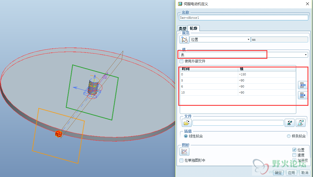

我做的是一个旋转圆盘,有个物体从圆盘外先直线运动到圆盘上(此时圆盘静止),然后物体随圆盘一起做圆周运动,不知道该怎么装配?

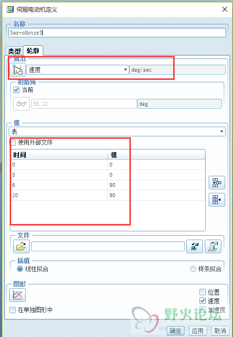

你可以这样建,首先装配一个中间圆销,用做圆盘运动的固定轴,缺省装配就行了。将圆盘装配进去,圆盘和中间圆销用销钉连接。然后将圆盘外物体装配进去。这个物体和圆盘用平面连接。然后进入机构模块,先建立一个电动机,此电动机选物体和圆盘的一个平移轴,选位置,用表控制物体位置的移动。如图。然后再建立一个电动机,选择圆盘的销钉连接副,同样用表控制其速度随时间的变化,如图,个人测试没问题。
第一个电动机
第一个电动机
第二个电动机
第二个电动机
