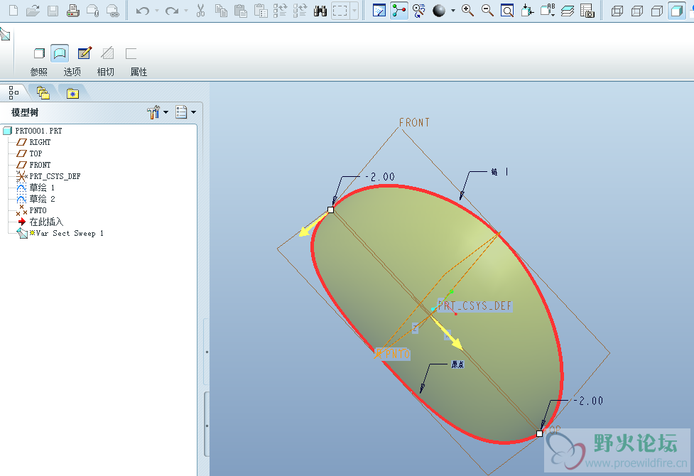

求大神指教
这个怎么用可变扫描做出来啊
这个怎么用可变扫描做出来啊
 楼主| 发表于 2016-5-31 21:59 | 显示全部楼层
我看一个视频上,移动一下白色点点上就可以做出曲面,求大神指教一下,不胜感激

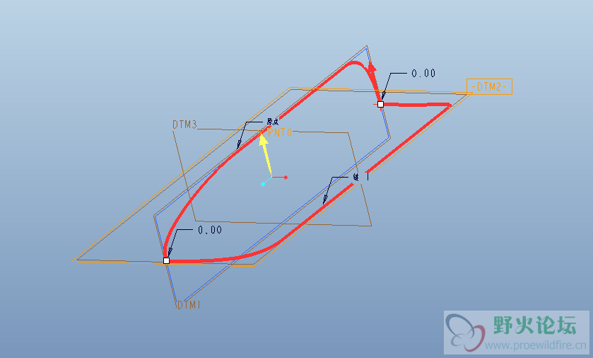

发表于 2016-5-31 23:03 | 显示全部楼层
看下是不是这样的

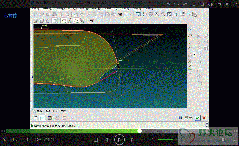

 楼主| 发表于 2016-5-31 23:37 | 显示全部楼层
yh397814755 发表于 2016-5-31 23:03
看下是不是这样的
到這里的时候我都看不懂了,不知道什么情况,曲面就出来了
这是我看的那个视频上的人做的
这是我看的那个视频上的人做的

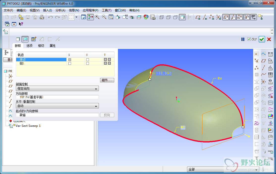

发表于 2016-6-1 11:35 | 显示全部楼层
依据楼主的意思,应该是要这样子处理吧!见附件的PRT文件,有步骤!
prt0002.prt.rar
249.89 KB, 下载次数: 50
 楼主| 发表于 2016-6-1 14:17 | 显示全部楼层
谢谢,就是这样
