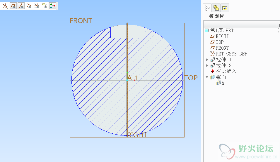

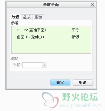

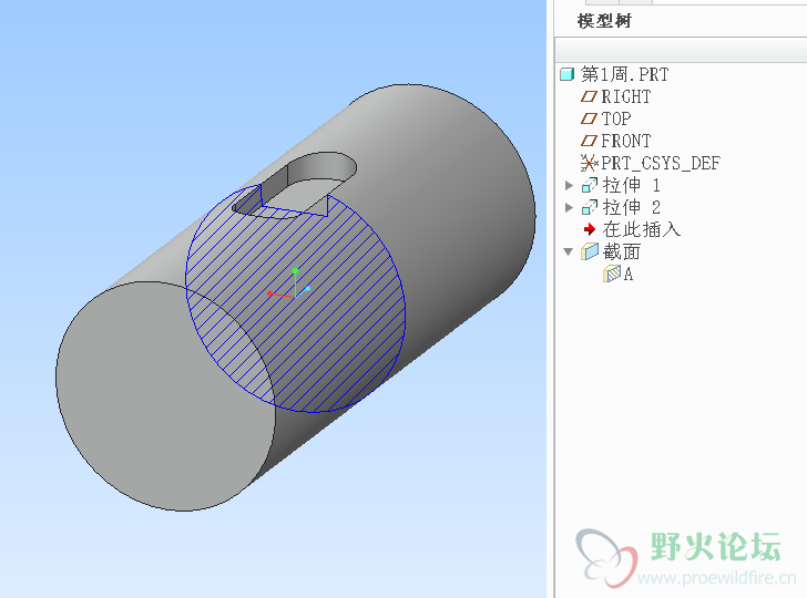

发表于 2016-5-22 13:16 | 显示全部楼层
可以直接做出,注意操作的小细节。电脑没装软件不能给截图演示操作
下图是几年前俺培训小弟的例子

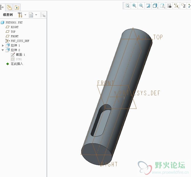

发表于 2016-6-5 08:56 | 显示全部楼层
我一般是二步,先做直槽,再两端要倒全圆

发表于 2016-6-5 16:27 | 显示全部楼层
特征里创建基准面就可以了
