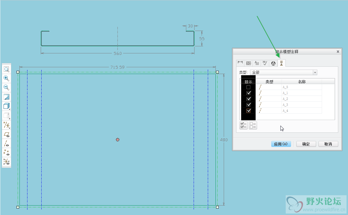

PROE5.0  M110版本,,以前用4.0的可以在工程图中显示钣金展开后,折弯地方的两条线,有很长一段时间没有用PROE,现在发现在显示不了,有谁知道的,可以告诉一下嘛。

 楼主| 发表于 2016-5-9 12:56 | 显示全部楼层
红色的那个线,在消隐显示时就没有,求解。谢谢

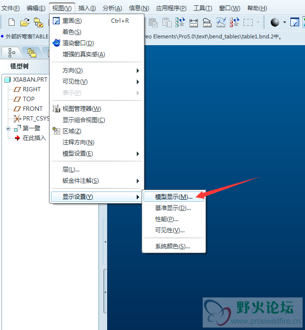

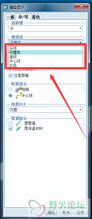

 楼主| 发表于 2016-7-27 08:20 | 显示全部楼层
已经找到了,我把配置文件改成了不显示,具体是如图,也分享一下给不知道的朋友,之少之前我不怎么知道,
