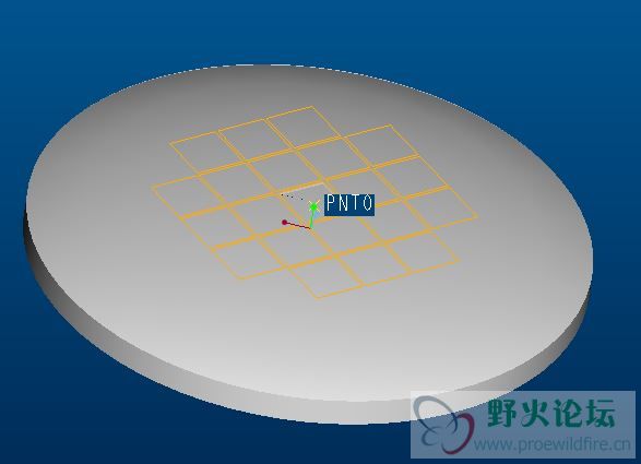

我需要在园弧面上做出平均分布菱形
只画一个用阵列方法,但是阵列出不是贴在园弧面上的
懂的请指点下

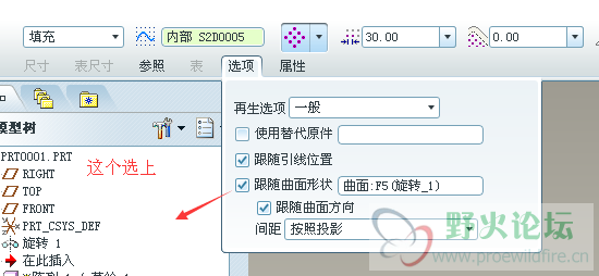

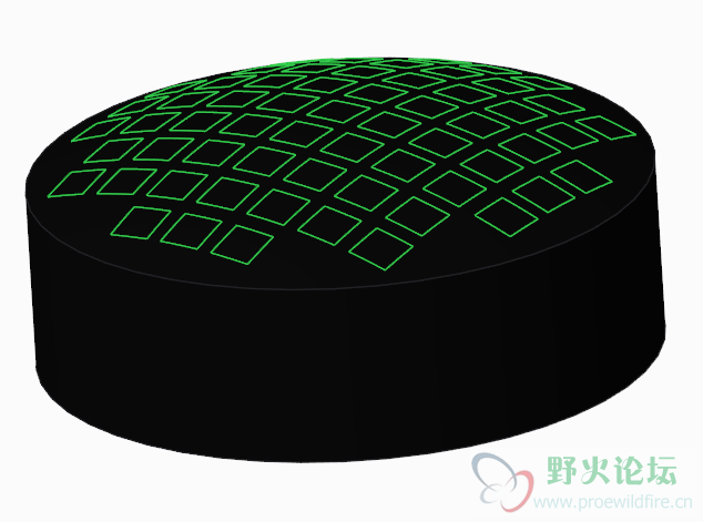

阵列时选择跟随曲面
