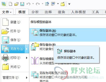

proe装配如何保存为stp格式???保存的stp拷贝时,零件要一起拷贝吗?stp格式文件跟零件还有联系吗?

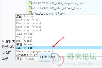

文件-另存为-保存副本  选择类型 ,
存成stp以后就是一个单纯的3D互通格式了 ,作图的特征不存 ,使用的时候直接复制stp发送给需要的人即可

线框,实体,曲面,壳,怎么选择?????

直接勾选实体就可以,其它取消!
