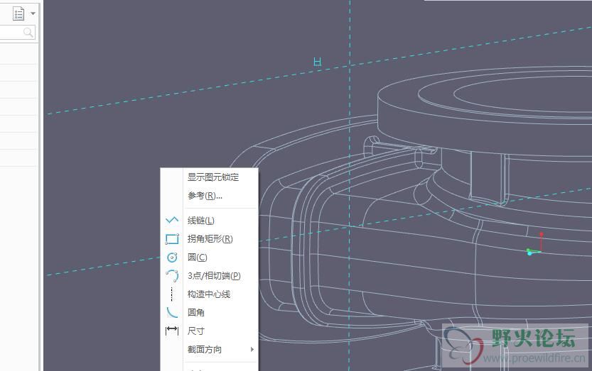

有高手能把 creo 在操作中  点   右键的响应时间去掉    好纳闷为什么要等待一会再出现菜单哩?

因为等待一会出现和立即出现的东西是不一样的,比如在模型里快按右键是查询选取,慢按那就弹出右键菜单,所以改不了的
